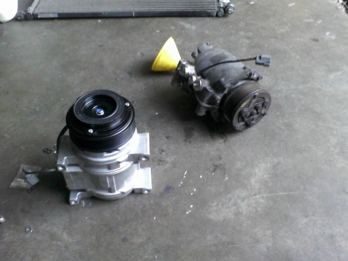

พอดีว่าแอร์รถยนต์มันมีเสียง แถมบางทีก็น็อก ออกมาแต่ลมซะงั้น

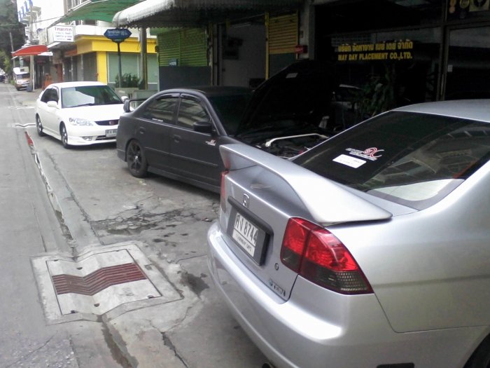

วันนี้ก็เลยตัดสินใจ ไปร้านสุรเดชโชคชัยในตำนานมาครับ

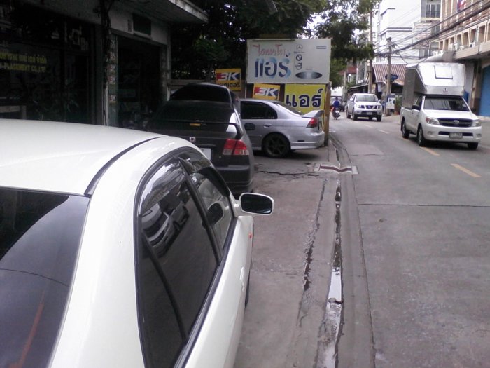

ตอนเข้าไปก็กลัวจะหาร้านไม่เจอ
แต่ปรากฎว่า นึกว่าร้านพี่ใหม่มาเปิดสาขา
เพราะที่จอดอยู่มีแต่เพื่อนสมาชิกครับ
ก็เลยถ่ายรูปมาฝาก ขออนุญาตเพื่อนๆเจ้าของรถนะครับ

ปล.สรุปปัญหาแอร์ผม คอมแอร์น่าจะเสีย นัดกับพี่เค้าไว้ว่าวันอาทิตย์นี้จะไปเปลี่ยนครับ งานเข้าเลย
[UPDATE]ไปทำมาแล้วครับ สรุปลูกปืนในคอมแอร์แตก ทำให้เสียงดัง แต่ระบบยังสะอาด ก็เลยเปลี่ยนเสร็จเรียบร้อยเร็วหน่อยครับ ฉ่ำฉ่ำ

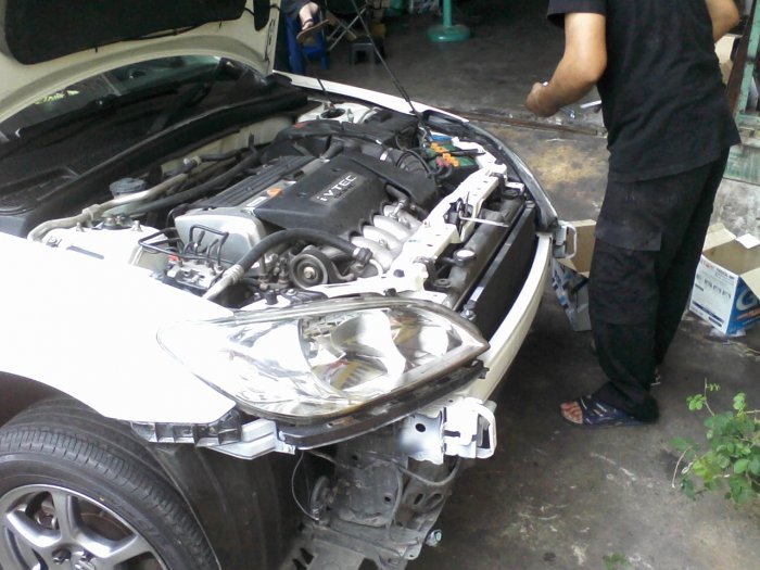

เพราะเครื่อง2.0มันรื้อแอร์ออกยาก ยิ่งถ้าคอมน๊อก แล้วระบบมันสกปรก ต้องถอดล้างทั้งระบบ งานจะยิ่งยาว พี่เค้าเลยงดรับงานทั้งวัน

คุยสนุกหยุดไม่อยู่เลยครับ ส่วนคอมเก่าพี่แกขอซ่อมให้ แล้วจะโทรให้ไปรับ เก็บไว้เป็นอะไหล่ครับ

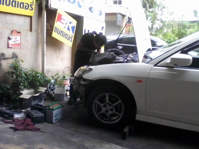

เอาใจใส่งานดีมากครับ เห็นแล้วเหนื่อยแทน
คอมเก่า-ใหม่
คอมเก่า-ใหม่
พี่แกรื้อเองคนเดียว แถมเร็วด้วย

เข้าซอยโชคชัยร่วมมิตร หรือซอยวิภาฯ16(มาจาก ม.เกษตร เลยเซ็นทรัลลาดพร้าวตรงไปทางดินแดง ผ่านตึกการบินไทยไป มองหาป้ายซอยเลยครับ)
เข้าซอยไปตรงไปเรื่อย ๆ จะเห็นป้ายแอร์ แบบในรูปแรกครับ ซ้ายมือ
จำได้ว่าผมหาแผนที่จากในบอร์ดเรานี่แหละครับ มีพิกัดให้ด้วยครับ ลองค้นหาดูนะครับ
