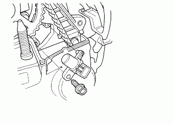

อาทิตย์, 10 กรกฎา 2011 22:56 - เพื่อนๆชาวesครับรถผมมีปัญหาครับ
TDC = Top Dead Center Sensor = เซนเซอร์จุดศูนย์ตายบน
BDC = Bottom Dead Center Sensor = เซนเซอร์จุดศูนย์ตายล่าง
TDC sensor
