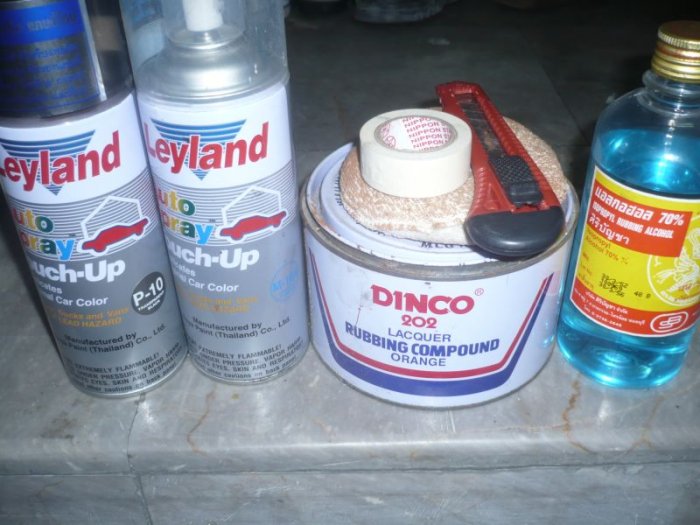

เสาร์, 9 กรกฎา 2011 18:30 - ปรึกษาเรื่องกันสาดหน่อยครับ..
คือผมได้กันสาดเทพมือสองมาครับ.. (ขอบคุณ คุณปอง นะครับ)
แล้วผมอยากให้มันดูออกดำเข้มๆ
เราจะทำอะไรได้บ้างมั้ยครับ?
(ทำสี, wrap สติ๋กเกอร์ หรือ ฯลฯ) ทำอะไรได้บ้างครับ ??

ใช้สี Layland ดำแก้ว (สีดำใสๆ ที่ใช้พ่นไฟหน้า ไฟท้าย) พ่นแล้วขัดให้เงาใส ถ้าต้องการแค่สีเข้มขึ้น
ถ้า Wrap หรือใช้สีดำด้าน หรือดำเงาพ่น มันน่าจะทึบ แล้วบังทัศนะวิสัย มากเกินไป
Layland P-10
Layland P-10

เดิมๆมานมีรอยแตกร้าวเยอะเลยอ่าคับ
เลยอยากปกปิด หุหุ

ลองใช้ wax ขัดดูก่อนดีกว่าไหมครับ เผื่อรอยแตกลายงามันจะจางลง ถ้าขัดเองไม่ไหว ลองดูแถวๆปักมุดอะครับ
เพราะถ้าจะพ่นใหม่มันก็ต้องขัดอยู่ดีไม่งั้นพ่นไปรอยที่แตกลายงาก็ยิ่งชัดเลยคราวนี้
ของหายากลองทำให้มันสภาพเดิมก่อน ดัดแปลงไปเสียดายของอะครับ

กระดาษทรายขัดๆถูๆ ลงขัดหยาบขัดละเอียกปัดเงาตามสเต็บ
