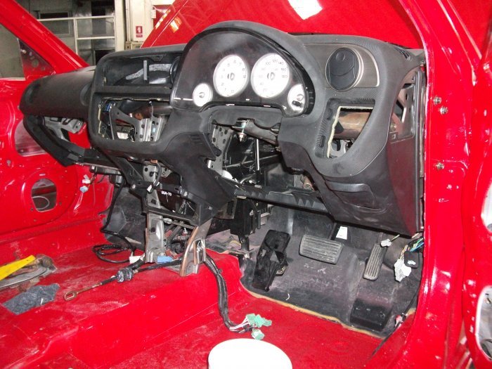

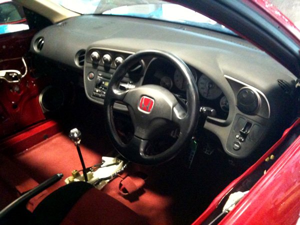

จันทร์, 4 กรกฎา 2011 19:41 - *~ Mission Completed install console DC5 in ES - Update Pic.!!! P.8
มาอัพเดทให้ครับ ขอโทษที่ช้ามาก ตัวผมเองไม่สบายตั้งแต่วันศุกร์ พอวันเสาร์แทบจะลุกไม่ได้ แต่นัดเพื่อนๆไว้แล้ว ยังไงก็ต้องไป
หลักๆเลย ใครที่จะใส่ คอนโซล dc5 ต้องตัดคอนโซลด้านหน้าของ dc5 ออกประมาณ 1.5" ที่เหลือ ไม่ต้องทำอะไรเลย
เข้าได้หมด ทุกอย่าง แต่ เอามาเฉพาะ คอนโซลไม่ได้นะครับ ต้องเอาคาน A มาด้วย ซึ่งจะต้องใช้ของ dc5
การวางทุกอย่างเข้ากันได้หมด แต่จะยุ่งยากหน่อยเรื่องการจัดชุดสายไฟ
เนื่องจากเพื่อนๆพี่ๆน้องๆ ก็เคยรื้อกันถึงขั้นเละเทะแบบนี้ครั้งแรก เลยต้องยกเข้ายกออกหลายครั้ง การจัดสายไฟถึงจะลงตัว
ปัญหาต่อมาคือ สายไฟจะตึงมาก เนื่องจาก climate ของ dc5 กับ es อยู่คนละตำแหน่ง -*-
ผมเองว่าจะเก็บรายละเอียดทุกขั้นตอน แต่ก็ต้องซมเนื่องจากพิษไข้ กินยาไปจนหมดแผง
ปัญหาสุดท้ายที่เจอตอนนี้แหละเป็นปัญหาใหญ่ๆตามที่อู่ต่างๆและรุ่นพี่หลายๆคนพบคือ ฟังชั่นการทำงานของแอร์
เนื่องจากสายไฟไม่เท่ากัน ยุ่งเหยิงไปหมด
ได้รับคำขอบคุณจาก: khaofang  koobe  K_series  pannatad  Juris  SuNsHirO_!!  gahn27  tigerchamp  hikaru_kung  momoSTANDBY  Phetcharat

จันทร์, 4 กรกฎา 2011 19:52 - *~ Mission Completed install console DC5 in ES - Update Pic.!!! P.8
โหเห็นสภาพแล้วผมเอาเดิมๆดีกว่าครับไม่กล้าเสี่ยง
ได้รับคำขอบคุณจาก: hacker
