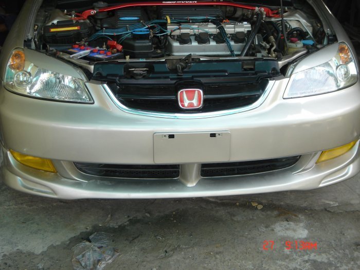

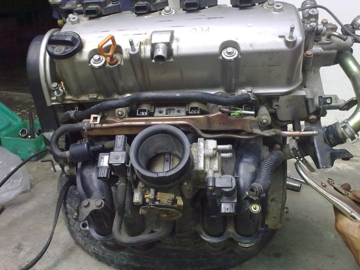

ไม่ค่อยรู้ แต่ใช้อยู่เกือบปีและอิอิ รถผม เดิมๆ03 EXI ยกเปลี่ยนเครื่องใหม่ วีเทค ของสตรีมเกียร์ cvt แต่ผมไม่เอาเกียร์ไฟฟ้า ผมชอบเกียร์ตัวเก่า ออโต้ติดรถEXI ก็ชนกันได้ วิ่งดีอีกซะด้วย อยากรู้รายละเอียดสอบถามได้นะ ทุกวันนี้ก็ใช้อยู่วางเครื่องเทคเกียร์เดิม วิ่งหูตูบเลยอิอิ
วางเครื่อง Vtecใหม่ ชนเกี่ยร์เดิม เป็นแบบนี้ไงจ๊ะ
กลัวไม่เชื่อ เอาหลักฐานมาให้ดู ตัวนี้ EXI ที่ยกลง
ได้รับคำขอบคุณจาก: numxs  civicIT  kittidech
