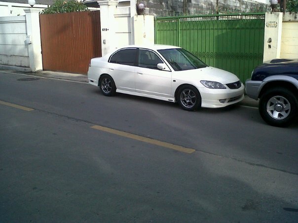

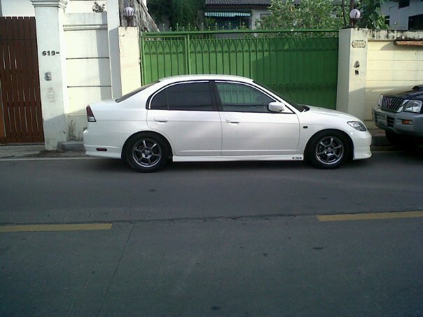

จันทร์, 13 มิถุนา 2011 11:21 - ใส่สปริงโหลด TEIN แล้วต้องเลื่อนเบ้าหน้าด้วยไหมครับ
ตอนแรกที่ผมใส่ ผมไม่ได้อยากให้หน้าทิ่มอ่ะครับ ผมกลัวหน้ามันแหงน
ไปใส่ที่อู่พี่ใหม่ ปรากฎว่า มันพอดีครับ เพราะข้างหน้ามีน้ำหนักเครื่องช่วยกดอยู่
ออกมาสวยดีครับ เด๋วลงรูปให้ดู

จันทร์, 13 มิถุนา 2011 11:39 - ใส่สปริงโหลด TEIN แล้วต้องเลื่อนเบ้าหน้าด้วยไหมครับ
พอดียังแก้งานไม่เสร็จเลยอดไปมี๊ตติ้งเลย ลองดูไว้เป็นแนวทางละกันครับ
สปริง tein โช๊คเดิม อัดน้ำมันร้านพี่ใหม่
