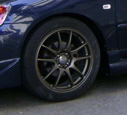

ผมเคยใส่ 215/45/17 กับโช้คเดิม สปริงโหลด mantus ก้อไม่ติดนะคับ เต็มซุ้มกำลังสวย แต่ถ้าหักพวงมาลัยสุดอาจจะติดซุ้มด้านในบ้าง ตามรูปเลยคับ..........แต่ตอนนี้ผมหันมาใส่ สปูน 205/50/16 แล้วคับ ขับสบายกว่าเยอะเลยคับ

ดูรูปไปก่อนแล้วกันน่ะครับ ช่วงนี้งบหมดเลยยังไม่ใด้เปลี่ยนยางครับ และก็ยางที่ใส่อยู่ยังพอใช้ใด้ครับ
เลยใส่ไปก่อน เดี๋ยวเปลี่ยนเมื่อไรจะเอามาให้ดูครับผม
http://www.civicesgroup.com/forum/topic25583-90
ssr type c ขอบ 17x7.5+35 ทั่ง4ลูกครับ
