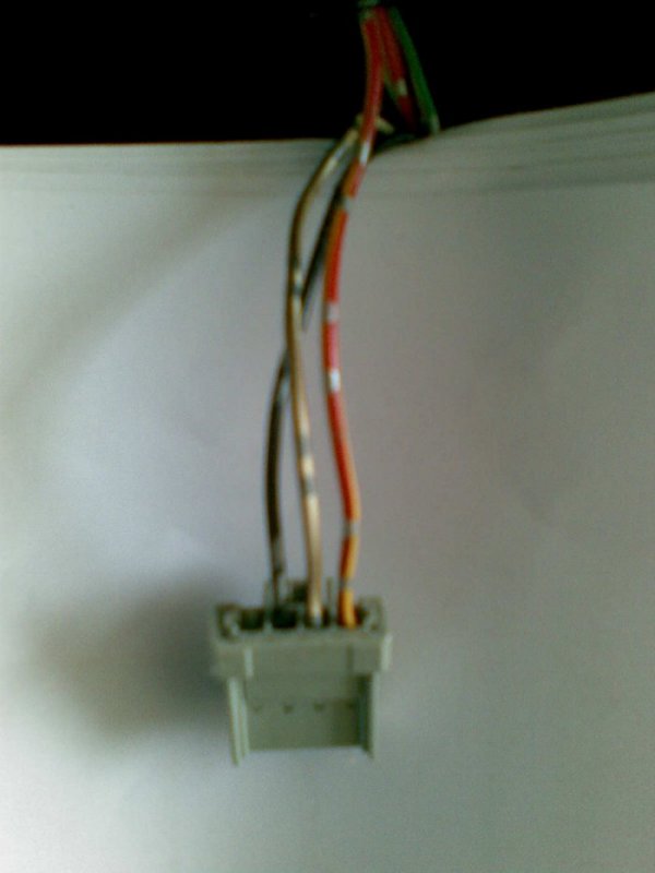

phat_dpt พิมพ์ว่า:
ว่าแต่........ต่อสายไฟยังงัยอะคับ ติดเสร็จแล้วแต่ต่อสายไฟไม่ถูกคับ ขอบคุณคับ
อันนี้ใช่ขั้วไฟ ถอดออกจากไฟท้ายใช่มั้ยครับ
ตอนผมทำ ก็ไม่รู้เหมือนกันว่าเส้นไหนเป็นของไฟดวงไหนอะครับ
หลัก ๆ จะมี
-สายกราวน์
-ไฟบวก ไฟหรี่
-ไฟบวก ไฟเบรค
วิธีหาคือ เปิดไฟหรี่ค้างไว้ แล้วเอาสายไฟลองพ่วงผ่านหลอดไฟดูอะครับ
ไปลองเปิดดูมาให้
สายดำ น่าจะเป็นกราวน์
สายแดง น่าจะเป็นไฟหรี่
ลองเปิดไฟหรี่ ต่อไฟเช็คเพื่อความชัวร์ดูอีกทีนะครับ
วิธีพ่วงก็ปลอกเหมือนทาบกิ่งเลยครับ :o

ขอบคุณคับ...ต่อไฟเรียบร้อยคับ ตามนั้นเลย >>>> ดำ..กราวน์ แดง..หรี่ ทาบกิ่ง แจ่มเลยยย

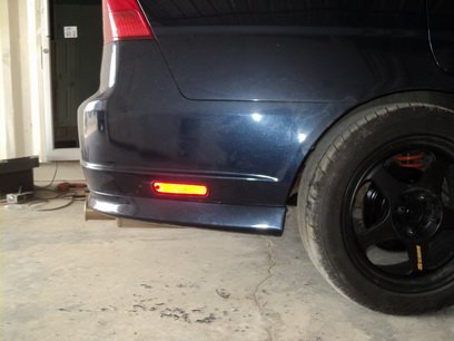

เพราะะกระทู้นี้เลยครับ อิอิ
ขอบคุณอีกครั้ง
หล่อๆกันไป
หล่อๆกันไป
เสร็จเรียบร้อย
เสร็จเรียบร้อย
เทสไฟ ว่าต่อถูกไหม อิอิ
เจาะะ ติดเรียบร้อย
เจาะะ ติดเรียบร้อย
ระบบุตำแหน่งกันก่อนเลย
