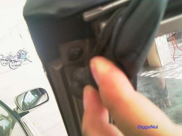

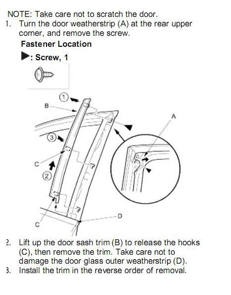

เอาวิธีถอดกาบประตูมาฝากครับ
เผื่อมีใครมือไม่แม่นอย่างผมจะได้เอาไปนั่งติดดีๆแล้วค่อยใส่กลับคืนไปน่ะครับ
อันนี้เป็นคู่มือการถอดนะครับ
ได้รับคำขอบคุณจาก: jonatan  ae  BeeBird  hikaru_kung  Phetcharat  Jom-marn
biggsnui
เข้าร่วม: 18 มิถุนา 2009
ตอบ: 854
ได้รับคำขอบคุณ: 1300
ให้คำขอบคุณ: 1618

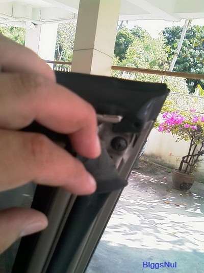

เสาร์, 19 ธันวา 2009 15:03 - DIY. เสาประตูเคฟล่า และจุดอื่นๆ (UPDATE กระจังหน้าเคฟล่า หน้า 2)
มาดูของจริงกันนะครับ
พอเอาน๊อตออกแล้วดึงด้านบนที่เป็นรูน๊อตออกจากตัวรถ
แล้วดันกาบประตูขึ้นไปเลยครับ มันก็จะออกอย่างงายดาย
พอเอาออกก็จะเจอน๊อตแว้ว ขันๆออกเลย
พอเปิดประตูด้านหลังจะเจอยางปิดน๊อตแบบนี้ครับ
ได้รับคำขอบคุณจาก: jonatan  ae  benzd  kittidech  8800Gold  hikaru_kung  KUNG_087  Ryuknight  Phetcharat  bank

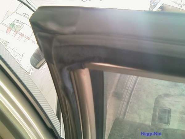

เสาร์, 19 ธันวา 2009 15:05 - DIY. เสาประตูเคฟล่า และจุดอื่นๆ (UPDATE กระจังหน้าเคฟล่า หน้า 2)
ส่วนด้านหน้ามีอุปสรรคนิดนึง
เจอน๊อตแว้วว ไขเลยๆๆ
จะมีตัวล็อกอยู่นิดนึงครับแต่ไม่เป็นปัญหาครับให้ดึงออกมาเลย
ได้รับคำขอบคุณจาก: jonatan  khunmoo  ae  benzd  kittidech  8800Gold  hikaru_kung  Ryuknight  Phetcharat

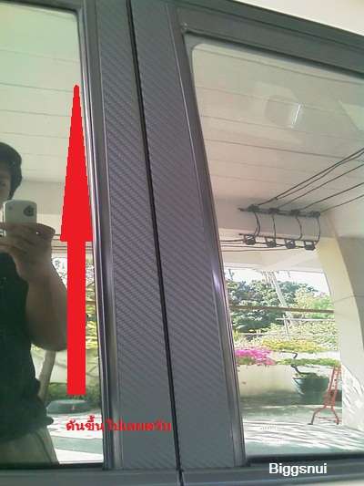

อาทิตย์, 20 ธันวา 2009 23:00 - DIY. เสาประตูเคฟล่า และจุดอื่นๆ (UPDATE กระจังหน้าเคฟล่า หน้า 2)
เยี่ยมเลยคับท่าน
เคฟล่าห์ ลายสวยมากๆคับ ซ่ะเหมือนเชียว
ได้รับคำขอบคุณจาก: biggsnui
biggsnui
ตอบ: 854
ให้คำขอบคุณ: 1618
อาทิตย์, 20 ธันวา 2009 23:23 - DIY. เสาประตูเคฟล่า และจุดอื่นๆ (UPDATE กระจังหน้าเคฟล่า หน้า 2)
jonatan พิมพ์ว่า:
เยี่ยมเลยคับท่าน
สติกเกอร์เหลือเดี๋ยวจัดอีกจุดแล้วจะเอามาโชว์อีกคร้าบ
