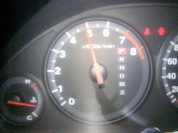

อังคาร, 21 ธันวา 2010 10:01 - วัดรอบ 5000 แล้วสะดุดและก็เร่งไม่ขึ้น
อยากทราบว่ารถพี่น้องชาวesเป็นเหมือนรถผมหรือเปล่า ปกติแล้วเวลาเราเร่ง รอบต้องถึงขีดแดงไม่ใช่หรือครับ ถ้าไม่ปกติแล้วเกิดจากอะไรต้องทำส่วนไหนครับ
ได้รับคำขอบคุณจาก: tigerchamp  Phetcharat
อังคาร, 21 ธันวา 2010 10:21 - รอบเครื่องตัดที่ 5000 รอบ ช่วยหน่อยครับ
เป็นปรกติครับ สำหรับเกียร์PและN
แต่ถ้าเกียร์2-D3-D4 จะได้ประมาณ 6800 รอบครับ
ได้รับคำขอบคุณจาก: Lee_ES_turbo  KAATO  tigerchamp  curran  kittidech  CeaSaR  hua-hin29  Saka  Nung_Sodapop  jintana  Phetcharat  kai04

อังคาร, 21 ธันวา 2010 10:26 - รอบเครื่องตัดที่ 5000 รอบ ช่วยหน่อยครับ
benzd พิมพ์ว่า:
มายืนยันอีกหนึ่งเสียงครับ..ตอนที่ยังไม่รู้ตกใจมากครับ

อังคาร, 21 ธันวา 2010 10:36 - รอบเครื่องตัดที่ 5000 รอบ ช่วยหน่อยครับ
ขอบคุณครับสำหรับคำแนะนำดีดี สบายใจมากเลยนึกว่าเคื่องมีปัญหาแบบว่าเพิ่งขับเกียร์ auto

อังคาร, 21 ธันวา 2010 11:20 - Re: วัดรอบ 5000 แล้วสะดุดและก็เร่งไม่ขึ้น
jintana พิมพ์ว่า:
ดูจากภาพแล้ว เกียร์ว่าง เปิดประตูแล้วเหยียบคันเร่งอยู่กะที่ใช่มั้ยคับ
เพราะไฟประตูยังติดอยู่เลย
เร่งเกินนั้นไม่ได้เพราะกล่องตัดครับ ฟิ้วๆๆๆ เลย 55++
