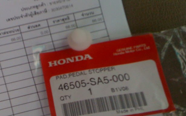

จันทร์, 30 มกรา 2012 13:35 - อาการไฟเบรคติดค้าง
อาการไฟเบรคติดค้าง
โชคดี อยู่ที่บ้าน เข้าเวป civicesgroup เลือกค้นหา “ไฟเบรคติดค้าง “ เท่านี้ก็ได้คำตอบ
Past Number 46505-SA5-000 ราคา 66 บาท
ขอบคุณ เวปข้างล่าง อบอุ่นจริง
http://www.civicesgroup.com/forum/topic29796
http://www.civicesgroup.com/forum/topic20693
อาการไฟเบรคติดค้าง
ได้รับคำขอบคุณจาก: KAATO  ae

จันทร์, 30 มกรา 2012 13:49 - ไฟเบรกค้าง ขอคำแนะนำด้วยครับ
นี่แหละครับ ตัวปัญหาเลย ผมเองใช้กาว2หน้ายัดไว้ ยังไม่ได้เบิกเลยครับ 5555++
