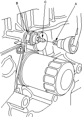

สวนตัวผมว่าไม่น่าใช่กล่องมัลติเพล็กซ์
น่าจะสวิทช์แรงดันน้ำมันเครื่องค้าง หรือสายขาด
สวิทช์แรงดันน้ำมันเครื่องอยู่ใกล้กับกรองน้ำมันเครื่อง
ถ้าปล่อยไว้ วันไหนซวยน้ำมันเครื่องขาด ไฟมันก็ไม่เตือนครับ
oil pressure switch
oil pressure switch
ได้รับคำขอบคุณจาก: bomtik  es_mania  Doraeman  prodrive  nilkung

ae พิมพ์ว่า:
สวิชตัวนี้แพงมั้ย เพราะช่างดูก้อบอกเสียบครบ ไม่ขาด
