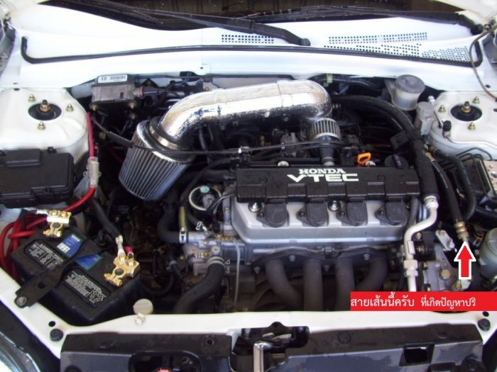

อังคาร, 10 พฤษภาคม 2011 13:21 - หักเลี้ยวสุดแล้ว มันเหมือนมีแรงดันลมพวงมาลัย มีเสียงกึกๆ สายมันมีรอยปริออก
รบกวนด้วยครับ
สายตรงนี้เค้าเรียกว่าอะไร หาซื้อได้ที่ไหน ราคาประมาณเท่าไรครับ
คือ รถผมตอนหักเลี้ยวสุดแล้ว มันเหมือนมีแรงดันลมที่สายเนี่ยครับแล้วตอนนี้สายมันมีรอยปริออก
ตอนเลี้ยว มันจะมีเสียงกึกๆ กับแรงลมดันพวงมาลัยกลับน่ะครับ
ท่านใด พบเห็นหรือเคยประสบปัญหานีี้ ชี้ทางด้วยครับ ขอบคุณครับ

สายปั๊มเพาเวอร์ใช่สายไฮโดริกหรือปล่าวไม่แน่ใจ

สายปั๊มเพาว์เวอร์ครับ เคยปิบแตกมาแล้ว เวลาเลี้ยวจะหนืด ๆ ฟืด น้ำมันจะพุ่งออก
เสียมาแล้ว ประมาณ 2300 ขึ้นนิด ๆ ครับเบิก0 ซ่อมข้างนอกที่ สุรเดชโชคชัยแอร์ 083-8126604 รัชดาซอย 19 (วิภาวดี16/25)
สอบถามได้ครับใช้เวลาซ่อม 1 ชั่วโมง ก็เสร็จผมทำที่นี่ครับ

ตามข้างบนครับ แต่ผมเบิกประมาณ 2600 รีบเปรี่ยนนะครับเดี๋ยวน้ำมันจะหยดลงสายพาน แล้วทีนี้ละครับ สายพานตีกระจายเต็มห้องเครื่อง ผมโดนมาแล้ว

ผมพึ่งเปลี่ยนไปเมื่อ 2 เดือนที่แล้วครับ เวลาเลี้ยวน้ำมันจะหยด ผมน้ำมันเพาเวอร์หมดกระบอกเลย
ช่างเค้าจะเรียกว่าท่อไฮ ไปเบิก 0 ก็เช็คก่อนล่ะกันครับ เพราะส่วนใหญ่ต้องรอของ
ราคาประมาณ 2500 รวม VAT แล้ว เห็นของแล้วเครียด เนี่ยเหรอตัวล่ะ 2500
ปล.ถ้างบน้อยอาจจะไม่ต้องเบิกใหม่ ไปให้ร้านพวกไฮโดลิกย้ำใหม่ น่าจะใช้ได้

ก่อนหน้านี้ผมไปให้ร้านเค้าทำ เหมือนเค้าย้ำแล้วพันข้างนอกอีกที
แต่อาการเลี้ยวสุดแล้วลมมันดันพวงมาลัยดังกึกๆๆ(เลี้ยวสุดทีไรใจไม่ดีทุกที) มันก็ยังไม่หายไป
สงสัยผมคงต้องเปลี่ยนใหม่ซะแล้ว แต่ก็ยังกลัวอาการมันจะไม่หาย
ขอบคุณอีกทีครับ

เปลี่ยนเลยครับ จะได้ไม่ต้องกังวลเรื่องระดับน้ำมันเพาเวอร์หาย
ส่วนเวลาเลี้ยว พยายามอย่าหมุนจนสุดครับ

ของผมก็ดังครับ สายปริเหมือนกัน แต่ไปเปลี่ยนสายใหม่มาแล้ว 1500 บาท ก็ยังไม่หายดัง
จะดังเวลาเราหักพวงมาลัยจนสุด

ผมเพิ่งโดนมาหมาดๆเลย สายไฮโดรลิกหมดอายุครับ เวลาเราหักสุด แล้วมันก้อจะแตก ต้องไปย้ำสายใหม่หรือเปลี่ยนครับไม่เกิน 2500 แน่นอน

เคยเปลี่ยนมาพันต้นๆเปลี่ยนสายให้ใหม่แต่ใช้หัวข้อเดิมเป็นร้านทำพาวเวอร์โดยเฉพาะวิ่งศรีนครินข้ามบางนาก่อนถึงแยกลาซาลซ้ายมือในปั๊ม ปตท

พอดีของผมก็เปงเพราเวอเสียงดังเเละเวลาเลี้ยวเสียงดังตึงๆๆๆ
พอจะทราบมังไหมคับเเละเเนะนำร้านหน่อยคับ
เบอร์ด้วยนะคับขอบคุณคับ

ถ้ายังไม่เปลี่ยนยังไงก็ระวังน้ำมันพาวเวอร์แห้งนะครับ เดี๋ยวงานจะเข้าหนัก

เช่นกันครับเซงมากมาย ตอนสตาท มันร้องหวี๊ดดดดด ซะ คนข้างบ้านคิดว่า ช้างตกมัน

ถ้าเปลี่ยนต้องใช้สาย standard เดิมครับหน้าจะสับเสร็จประมาณ2500บาทครับ.
แต่ถ้าเอาของเดิมไปเปลี่ยนสายไหม่หัวเดิมไม่รับประกันว่าจะหายขาดครับ.เจอกันมาเยอะ
แล้วแก้ไม่หาย...แนะนำร้านพี่ออยซอยจันทองเอี่ยมครับ.เคยเป็นเหมือนกันแต่หายแล้ว.
ต้องเปลี่ยนยกเส้นครับ..มันไม่เหมือนรุ่นอื่นเค้านะ.. tel.0818024251

ให้เปลี่ยนของใหม่ศูนย์เลย อย่าใช้เชียงกงนะครับเพราะราคาใกล้กันมาก
