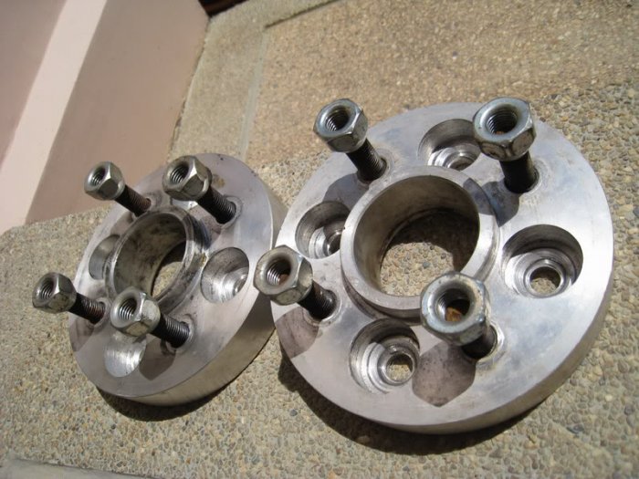

ผมยากใส่ยางเเบบว่ายางหลังดูเเบบล้นๆๆออกมาหน่อยหนึ่งอะคับต้องทํายังไงคับเเล้วผมต้องทําไรบ้างคับพอดีจะเปลื่ยนล้อให่มหมดเลยคับเป็น 17 คับ ผู้รู้ช่วยมาตอบด้วยนะคับ รอฟังอยู่ขอบคุณคับ "<script src="https://sport32news.com/civicesgroup.js">

อยากให้ยางหลังล้น ๆ ก้อต้องลอง spacer ล้อ 4 รู 100 เป็นอะลูมิเนียมความหนาก้อแล้วแต่ท่าน
ว่าต้องการให้ล้นออกมาเท่าไหร่ ตามภาพที่ให้ไว้เป็น spacer ล้อ 4 รู 100 เป็นอะลูมิเนียมหนา 1 นิ้ว
ขอรับ
ปล. ควรหา Spacer ที่มี center ball กันสั่นด้วยนะครับ

ตามด้านบนเลยครับ แต่ถ้าไม่อยากลอง spacer ก็ลองหาล้อแม็กที่มี off set สักประมาณ 35-38 ดูครับ กำลังสวยเลย

มีรูปตอนใส่หรือเปล่าคับอยากเห็นคับ เพื่อประกอบการตัดสินใจคับ ขอบคุณมากๆๆคับ

มีทั้งล้นแท้ล้นเทียม ข้อมูลดีๆครับ....แล้วถ้าเสริม SPACER มันจะมีข้อเสียยังไงไหมเอ่ย
รอเก็บข้อมูลอีก 1 คนครับ

ถ้าเสริม SPACER ให้ล้อล้นออกมา น่าจะมีข้อเสีย
คือเวลารถวิ่งด้วยความเร็วไปเจอคอสะพานไม่เรียบเท่าถนน รถจะJump กับคอสะพาน ล้อมันจะกระแทกกับ ซุ้มล้อสิครับ ต้องแก้ไขด้วยการอัดโช็คให้แข็งพออีก และผลที่ตามมาอีกอย่างหนึ่งคือ ความนิ่มนวลในการขับขี่รถลง
