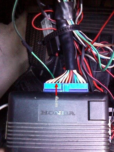

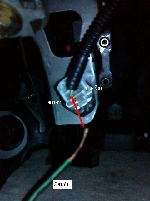

พฤหัส, 14 เมษา 2011 18:45 - กดเบรคประตูไม่ล็อค..สายไฟกล่องเซ็นทรัลล็อคเส้นที่ไปเบรคหลุด
ก่อนนี้ปกติเวลาผมเบรคครั้งแรก เซ็นทรัลล็อคจะทำการล็อคประตู
แต่ตอนนี้เวลาเบรคมันไม่ยอมล็อคประตูให้
แต่ระบบอื่นๆ ของเซ็นทรัลล็อคยังคงทำงานปกติ
ไล่สายที่กล่องเซ็นทรัลล็อคเจอว่า สายสี เขียว/ดำ จากกล่องไปเบรคมันหลุด
ประเด็นคือ ผมหาไม่เจอว่ามันหลุดมาจากตรงไหนของระบบไฟเบรค
...สงสัยหลุดมาจากขั้วไฟออกของสวิทช์ไฟเบรค (รึเปล่า)
ท่านใดทราบบ้้างครับว่าสายสี เขียว/ดำ นี่ปกติเขาพ่วงมันเข้ากับตรงไหนของสายไฟเบรค หรือพ่วงเข้ากับจุดไหนกันครับ

ส่วนใหญ่จะพ่วงกับสวิทช์ไฟเบรค ก้มดูอยู่บนขาเบรคด้านบนอะครับ ลองดูนะครับ

aun99 พิมพ์ว่า:
ขอบคุณมากครับ
ต่อกลับไปเรียบร้อยแล้วครับ

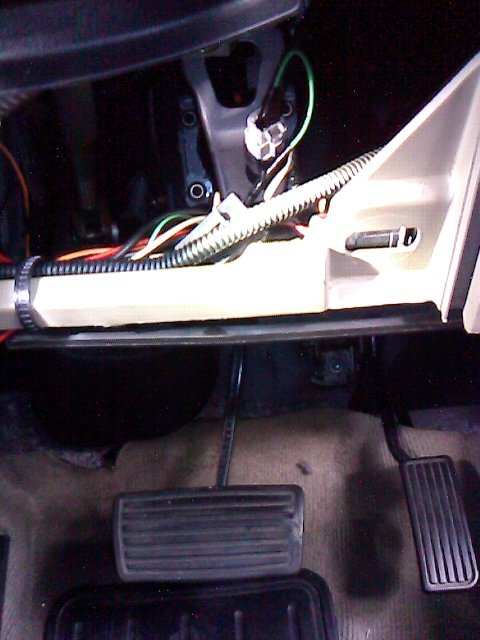

พวงสายสี เขียว/ดำ ที่หลุดเข้ากับ ปลั๊กไฟเบรคขั้วสายสี ขาว/ดำ (ปลั๊กจะอยู่บนขาแป้นเบรคด้านบน)
เปิดฝาปิดใต้พวงมาลัยเจอกล่องเซ็นทรัลล็อค สายสีเขียว/ดำ

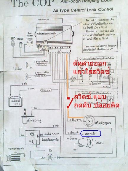

jukkadui พิมพ์ว่า:
ของผมเวลากดล็อคแล้วไฟติดข้างเดียวอะครับ ทำไงดี
ถ้ากดไฟฉุกเฉินแล้วติดครบสองข้าง แต่เวลากดรีโหมดติดเเค่ข้างเดียว
สายไฟจากกล่องไปไฟเลี้ยวน่าจะหลวมหรือหลุด ต้องไล่ว่าจุดพวงสายมันอยู่ตรงไหน
ไดอะเเกรมน่าจะคล้ายๆกัน ในรูปแรกเป็นสายสี ขาว/เหลือง มี 2 เส้น ไปไฟเลี้ยวซ้ายขวา

maxch พิมพ์ว่า:
ไอ้เราอ่ะรำคาญนะเหยียบเบรคแล้วมันล๊อคอ่ะ ว่าจะไปให้ช่างเอามันออกซะหน่อย
เปิดฝาปิดใต้พวงมาลัย ดูที่ขาเบรคด้านบน เอาสายสี เขียว/ดำ ที่ต่อเข้ากับสวิทช์ไฟเบรคออก มันก็ไม่ทำงานแล้วครับ
แบบในรูปข้างบนเลยครับ น่าจะคล้ายๆกัน
ที่บอกรำคาญ นี่มันมีเสียงล็อคทุกครั้งที่เบรคเลยหรือปล่าวครับ

มีแต่ เซ็นทรัลล๊อค นะ ไม่ได้ติดสัญาณกันโขมย อ่ะครับ
ตอนนี้เลยเป็น เชิญท่านล็อค ไป!!!!!!!!!
03 เหมือนกันคับ แบบเดียวกันเรย เชิญท่านล็อค ไป
03ด้วยคน

ถ้าสายไฟที่ต่อจั๊มตรงขาเบรกหลุดเชนทรัลล็อคจะไม่ทำงานใปะครับของผมทำงานทุกตัว/ไฟกระพริบปรกติเวลากดรีโมทแต่ประตูไม่ล็อคเป็นไปได้ใหม่สายไฟจะหลัดเพราะมือผมไปจับตรงหัวขาเบรกอยุ่ครับ
