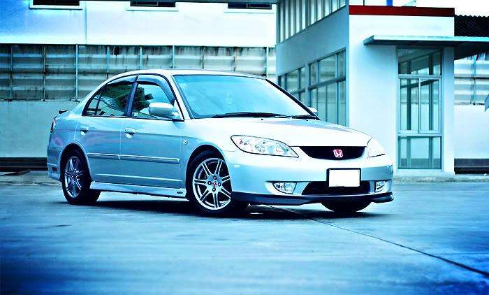

สำหรับล้อขอบ 16 ส่วนตัวชอบ ล้อตามรูปด้านล่างอ่ะคับ Honda Access ตรงรุ่น
(ปล.ยืมรูปหน่อยนะครับพี่เอ้)

นี่เลยครับ ลายนี้เลย ขอบ 16" หามานานไม่เห็นมีใครขายเลยอ่ะครับ ถ้ามีรบกวนฝากเบอร์ด้วยนะครับ 086-0026964 ก็อต
