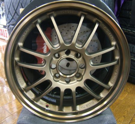

พอดีสนใจล้อตัวนี้ แต่ว่างงมาก มันมีลายแบบจัง ถ้าจะไปซื้อเราจะบอกเค้ายังไงดี
คือชอบแบบที่ 2 offset ลึกๆอะครับ แต่งง บางอัน offset ลึก บางอันไม่ลึก เราจะบอกเค้ายังไงเหรอครับ
ช่วยบอกน้องใหม่ทีนะครับ
สอบถามเรื่อง ล้อ re30 ครับ

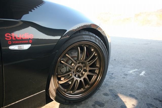

แบบที่สองครับ
แบบที่สองครับ

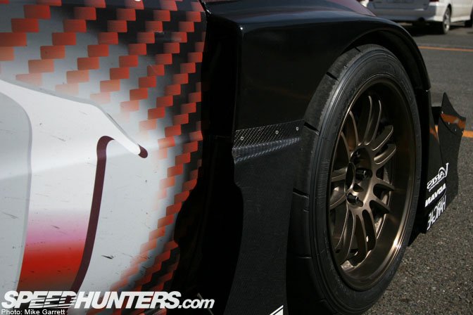

แบบแรกครับ
แบบแรกครับ

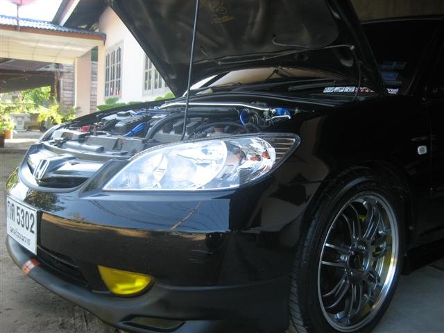

ของผมใส่อยู่ สีเงินครับ
