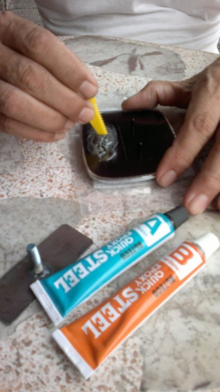

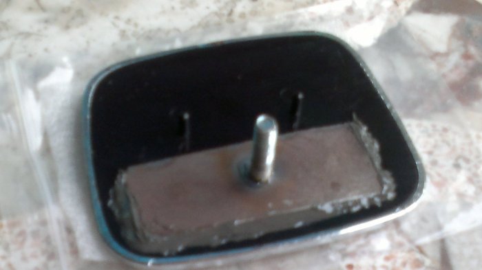

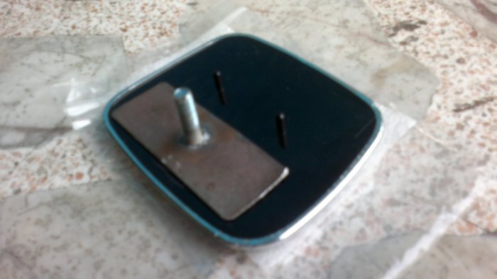

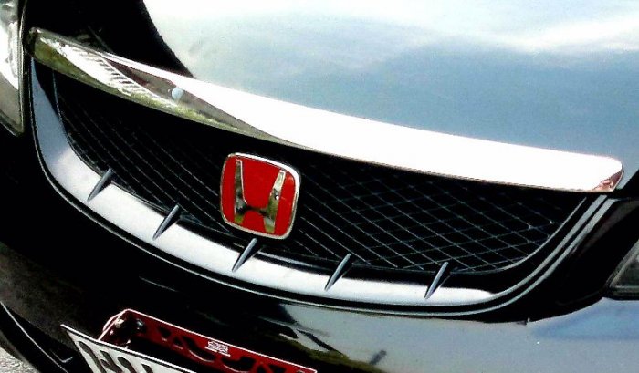

พอดีผมเปลี่ยนกระจังหน้าตัว 04 ใหม่ เป็นแบบตะแกรง (ถอยมาจากพี่นัย อิอิ)
แล้วสั่ง H แดง (จากคุณเจษ) มาแปะหน้า แต่ทีนี้นึกถึง ที่เพื่อน ๆ คุยกัน
เรื่องโดนแงะ เลยนึกเสียดายและหาวิธีดัดแปลงการติด ก็เลยนำมาแบ่งปันกันครับ
เผื่อใครจะเอาไปทำบ้าง ดูตามรูปเลยนะครับ ก็คือผมหาเศษแผ่นเหล็กมาเชื่อมติดกับน็อต
แล้วก็ใช้ Quick Epoxy กาวซีเมนต์ ติดระหว่างแผ่นเหล็กกับหลัง H แดง ที่เป็นพลาสติก
แล้วก็นำไปเสียบที่หน้ากระจัง เอามือล้วงไปใส่น็อตข้างหลัง แน่นตึ้บครับ แงะยากมากกกกก
ลองดูครับ ถ้ามีใครเคยทำแล้วก็ต้องขออภัยด้วยครับ
