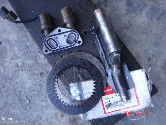

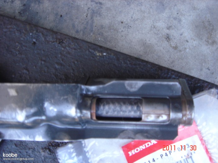

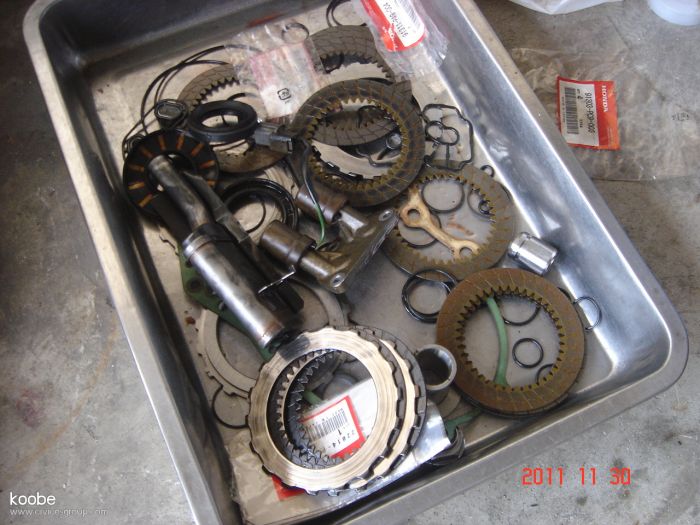

เสาร์, 21 กรกฎา 2012 11:56 - เกียร์ออโต้
เสียก็ซ่อม นับหนึ่งกันใหม่ ไปไกลๆจะได้สบายใจ
3ตัวหลักๆที่ทำให้เกียร์ออโต้ ES ทำงานผิดปกติ
รูปชัดๆกรองน้ำมันเกียร์ ปี03 ตัวใหญ่แล้ว
ถ้ารื้อเกียร์ออกมาก็ต้องเปลี่ยนหมดทั้งถาดนี้แหละ ไหน ไหนก็ผ่าแล้ว
ได้รับคำขอบคุณจาก: ICE@WIN  wichai  kort999
