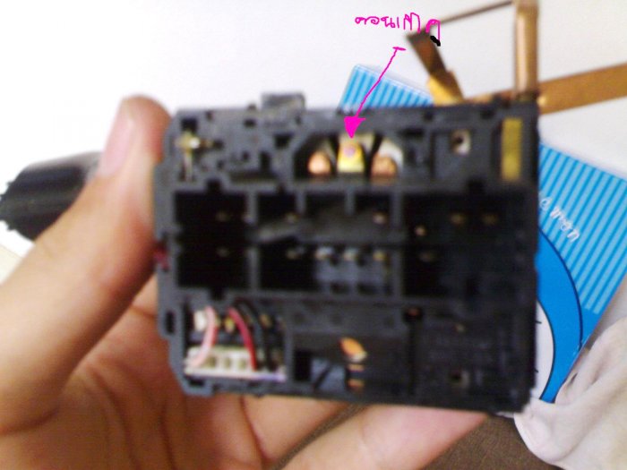

ศุกร์, 4 มีนา 2011 17:37 - สาเหตุไฟหน้าติดมั่ง ไม่ติดมั่ง
อาการ ไฟต่ำดับๆติดๆ เปิดไฟสูงติดสลับมาไฟตำ่ไม่ติด
หน้าสัมผัสตัวกลางสกปรก จัดการขัดด้วยกระดาษทราย หายขาด ครับ

วิธีเช็คง่ายๆเปิดกระโปรงหน้า ฟังเสียงจากรีเลย์ เปิดไฟหรี่รีเลย์ในห้องโดยสารจะดัง เปิดไฟตำ่ รีเลย์กล่องฟิวส์หน้าห้องเครื่องจะดัง แสดงว่าระบบปกติ ก็สรุปว่าหน้าคอนแทค ไม่สัมผัส ไฟลบไม่เดินก็เลยไม่ติด

ของผมไปใส่ไฟซืนอลมา พอยิงไฟสูงมันดับๆ ติดๆ ตอนนี้เปิดไฟสูงก็จะดับทั้งหมดเลย ไม่รู้ว่าเป็นที่ตัวนี้เหมือนกันรึป่าวเดี๋ยวต้องลองถอดดูบ้างครับ

ขอบคุณมากเ้ลยที่เดียว ของผมเป้นตั้งแต่ซื้อมาแล้ว
pop_2008
เข้าร่วม: 17 มกรา 2010
ตอบ: 600
ได้รับคำขอบคุณ: 582
ให้คำขอบคุณ: 445
ที่อยู่: เพชรบุรี
ศุกร์, 4 มีนา 2011 20:14 - สาเหตุไฟหน้าติดมั่ง ไม่ติดมั่ง
แล้วมันแกะยังไงเนี้ย ท่านใดมีวิธีบ้างครับ

ยังหาวิธีแกะไม่ได้เลยครับ ไม่กล้างัด กลัวพัง

ผมเคยเป็น มีอีกจุดนึง แต่คนมักจะลืมนึกถึง คือขั่วหลอดครับ ของผมขั่วมันหลวมอยู่ วิ่ง ๆ ไปแล้วจะติดบ้างไม่ติดบ้าง เหมือนกัน แต่ไฟสูงติดตลอด ไปร้านเค้าจับยัดเข้าไปแน่น ๆ ก็หายสนิด ขั่วมันเป็นพลาสติก ใช้ไปนาน ๆ มันจะหลวม

nop1999 พิมพ์ว่า:
มันอยู่ตรงไหนอะครับ

ตอบด่วนครับท่านผู้รู้ ของผมเป็นเหมือนกันครับ ที่กล่องรีเลย์มีอาการเดียวกันที่บอกข่องบอกว่ากล่องรีเลย์มีปัญหากำลังจะถอดออกมาตรวจสอบครับ แล้วไอ้ที่ว่ามันสกปรกมันอยู่ตรงไหนครับจะได้ทำความสะอาดดูครับ

TanKrab พิมพ์ว่า:
nop1999 พิมพ์ว่า:
มันอยู่ตรงไหนอะครับ
+1คร้าบ
แล้วขอถามหน่อยว่า   ไฟมันกระพริบแล้ววัดโวลของผมตีขึ้นไปประมาณ15-15.5 ส่ายไปส่ายมา อ่ะคับ  พอเหลือ14.0  ไฟก็หายกระพริบอ่าคับ
