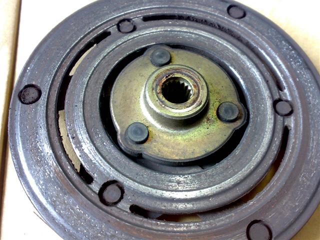

เข้ามา Up รูปให้ดูครับ
ของเก่า สภาพ.....
ช่วยด้วย!!แอร์เย็นบ้าง ไม่เย็นบ้าง

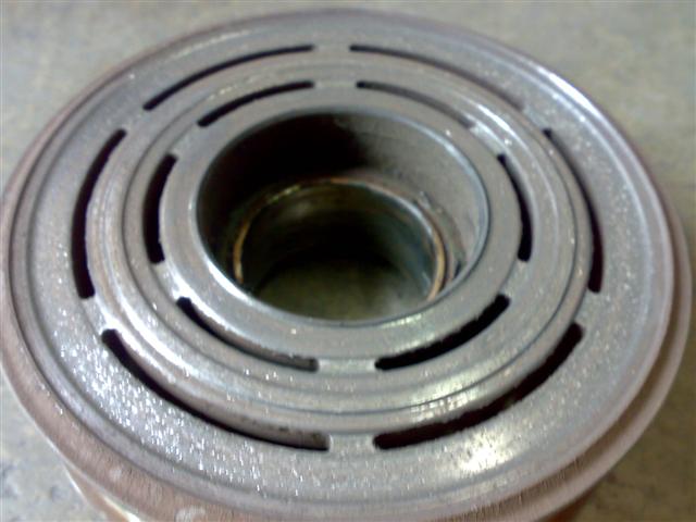

จันทร์, 16 มีนา 2009 20:27 - ช่วยด้วย!!แอร์เย็นบ้าง ไม่เย็นบ้าง
มาดูของใหม่ครับ หายขาดแล้วครับ

รถผมอาการนี้เลย ครัชแอร์พังครับ

อาการเดียวกับผมเลยครับ เข้าไปให้ร้านแอร์สุรเดชดูแล้วครับ สรุปเป็นที่ครัชคอมแอร์มันใกล้จะไปแล้วครับ ผมนัดเข้าไปทำอาทิตย์หน้าคับ ค่าใช้จ่ายทั้งหมด3,500คับ ประมาณ2-3ชั่วโมงเสร็จ ถ้าจะเข้าไปทำนัดพี่เค้าก่อนดีกว่าคับ เพราะผมเข้าไปแล้วคิวเยอะต้องรอเข้าไปอาทิตย์หน้าคับ ร้านนี้บริการดีจริงๆคับสมคำล่ำลือจริงๆ
