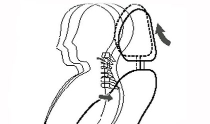

ลักษณะอุบัติเหตุที่เกิดขึ้นส่วนใหญ่มักเป็นการชนด้านหน้า แต่ยังมีรูปแบบการบาดเจ็บของกระดุกต้นคอที่เกิดจากการถูกชนด้านหลัง การถูกชนในลักษณะนี้อาจทำให้มีการฉีกขาดของเอ็นยึดกระดูกต้นคอ ทางการแพทย์เรียกว่า Whiplsh Injury ถ้ายังจำกันได้ถึงกลไกการบาดเจ็บของคอที่เคนเขียนถึง เมื่อเกิดการชนที่ด้านหน้า ถุงลมนิรภัยจะพองออกมารับศีรษะ ไม่ให้คอก้มลงมากเกินไปเนื่องจากแรงสะบัด ในขณะที่ลำตัวถูกเข็มขัดนิรภัยยึดไว้ นี่เป็นภาพที่เริ่มชินตากันจากโฆษณาต่าง แต่ในอีกมุมหนึ่งที่มีโอกาสเกิดได้ไม่น้อย คือ การถูกชนจากด้านหลัง
ถ้าถูกชนจากด้านหลังอย่างรุนแรง เท่ากับตัวรถยนต์หยุดนิ่ง แล้วมีแรงมากระทำให้พุ่งไปข้างหน้าอย่างรุนแรงเกิดความเร่งขนาดสูงมากกระทำกับตัวรถยนต์ ความเร่งนี้จะถ่ายทอดมาที่เบาะ ทำให้พุ่งไปข้างหน้าอย่างแรง ในขณะที่ศีรษะที่มีความเฉื่อยอยู่ จะอยู่นิ่งในช่วงแรก
ผลรวมที่เกิดขึ้นจากการที่ลำตัวพุ่งไปข้างหน้าในขณะที่ศีรษะอยู่นิ่ง ทำให้เกิดการเงยคออย่างรุนแรง เหตุการณ์ทั้งหมดนี้เกิดขึ้นในช่วงเวลาเพียง 0.2 วินาทีเท่านั้น ผลที่ตามมาคือ เอ็นยึดกระดูกคอฉีกขาด เกิดอาการปวดคออย่างรุนแรง ผลสุดท้ายคือต้องเสียเงินรักษาเสียเวลาทำงาน
อุปกรณ์ความปลอดภัยที่ใช้ได้ผลมาตลอด คือ คาดเข็มขัดนิรภัย ยังมีบทบาทสำคัญในการดึงลำตัวไว้กับเบาะ ไม่ให้พุ่งไปข้างหน้า อุปกรณ์สำคัญต่อมา คือ หมอนพิงศีรษะเพราะแม้ว่าลำตัวถูกยึดอยู่กับเบาะ แต่เบาะที่ยึดกับตัวรถยนต์ก็ยังพุ่งไปข้างหน้า ศีรษะที่ไม่มีอะไรรองรับก็ยังแกว่งไปข้างหลังอย่างแรงได้ แต่ถ้ามีหมอนพิงศีรษะมารับไว้ก็จะช่วยไม่ให้คอเงยมากเกินไปจนเกิดอันตรายขึ้น
