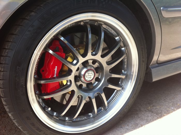

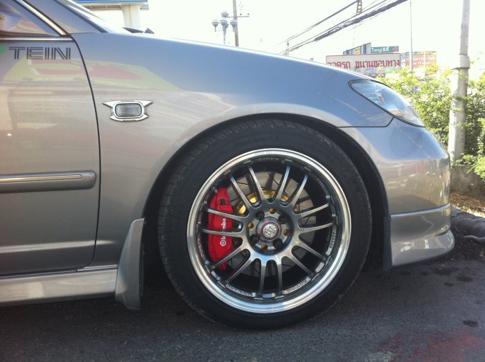

ผมทำร้านนี้มาดูครับ ช่างเตํา อยู่แถวเพชรเกษม .....เท่าไรจำไม่ได้ เท่าที่ใส่มาปีกว่าไม่มีปัญหาครับ เนียนและจบครับ
ช่างเต๋า 081-555-1026

งามจริงๆเลยพี่
