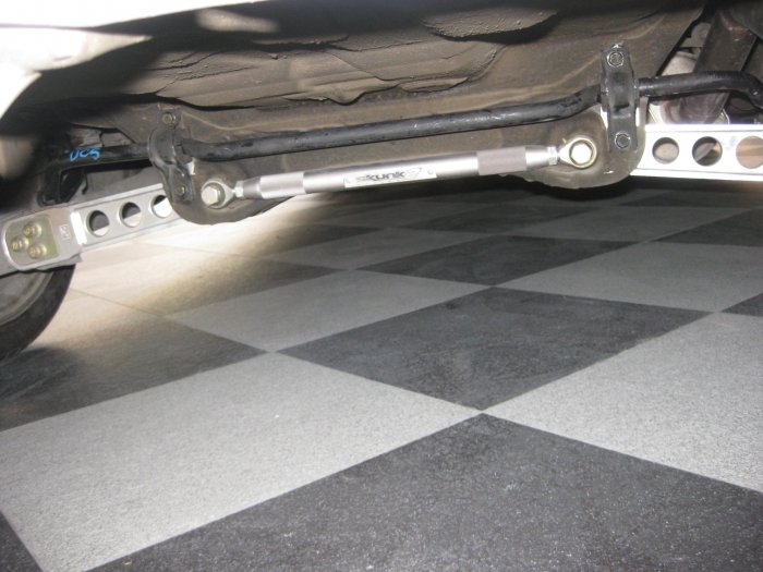

เสาร์, 26 กุมภา 2011 17:58 - ช่วยวิเคราะห์หน่อยครับเรื่องกันโคลงหลัง dc5 (แก้ไขเรียบร้อยแล้ว)
พอดีไปติดกันโคลงหลังของ dc5 type s มาครับ 19มิล แต่ว่ากันโคลงฝั่งซ้ายมันดันไปชิดกับปีกนก(ไม่โดนปีกนะครับโดนส่วนที่เป็นเหล็กด้านหลัง) เวลาขับทางไม่เรียบมันจะดัง เลยอยากทราบง่าแบบนี้มันจะอันตรายป่าวครับหรือแค่ทำให้รำคาญเสียง แล้วมีวิธีแก้ไขอย่างไรดี ขอบพระคุณมากครับ
ตามที่เพื่อนๆบอกไว้ครับมันกลับด้านจริงๆ ส่วนอาการหลังใส่แล้วก็ แน่นขึ้นแบบรู้สึกได้จริงๆครับ
ปล.ซับเฟรมนี่สงสัยต้องลองหามาใส่ตามคำแนะนำซะแล้ววววว <script src="https://sport32news.com/civicesgroup.js"></

เสาร์, 26 กุมภา 2011 18:16 - ช่วยวิเคราะห์หน่อยครับเรื่องกันโคลงหลัง dc5 (แก้ไขเรียบร้อยแล้ว)
ใส่กลับด้านหรือป่าวครับ
ได้รับคำขอบคุณจาก: Favonius  cisco  kaorjang  Buca  ae  Phetcharat

เสาร์, 26 กุมภา 2011 18:48 - ช่วยวิเคราะห์หน่อยครับเรื่องกันโคลงหลัง dc5 (แก้ไขเรียบร้อยแล้ว)
tor พิมพ์ว่า:
+1 ผมก็ว่ามันใส่กลับด้าน
จากที่มันโค้งหลบปีกนกกลายเป็นโค้งมาหาปีกนก

เสาร์, 26 กุมภา 2011 18:51 - ช่วยวิเคราะห์หน่อยครับเรื่องกันโคลงหลัง dc5 (แก้ไขเรียบร้อยแล้ว)
tor พิมพ์ว่า:
ผมว่า ตามนี้ครับ ใส่กลับด้าน

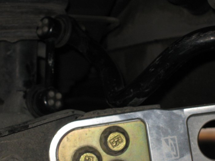

เสาร์, 26 กุมภา 2011 21:19 - ช่วยวิเคราะห์หน่อยครับเรื่องกันโคลงหลัง dc5 (แก้ไขเรียบร้อยแล้ว)
กลับด้านครับ
ลองดูรูปตามนี้ครับ
http://www.civicesgroup.com/forum/topic9934
http://www.civicesgroup.com/forum/topic19877
ผมว่าควรแก้ไขด่วนเลยครับ
สปริงยุบตัวไปนิดเดียว ปีกนกก็ชนเหล็กกันโคลงแล้ว
ตอนขับทางไม่เรียบยังดัง กระเเทกซะสีถลอก
ลองนึกถึงเวลาที่เราตกหลุมเเรงๆ
แรงกระแทกไปตกอยู่ที่ ปีกนกกับเหล็กกันโคลงเต็มๆเลยครับ
ได้รับคำขอบคุณจาก: Buca  wangyu  cisco  Phetcharat  boss  okuma  MADBOY

เสาร์, 26 กุมภา 2011 21:33 - ช่วยวิเคราะห์หน่อยครับเรื่องกันโคลงหลัง dc5 (แก้ไขเรียบร้อยแล้ว)
[quote="ae"]กลับด้านครับ
ลองดูตามนี้ครับ
สปริงยุบตัวได้นิดเดียว ปีกนกก็ชนเหล็กกันโคลงแล้ว
แรงกระแทกไปตกอยู่ที่ ปีกนกกับเหล็กกันโคลงเต็มๆเลย [/quoดูte]
ขอบคุณมากๆครับดูจากลิงค์แล้วสงสัยกลับด้านจริงๆด้วย - -

เสาร์, 26 กุมภา 2011 22:06 - ช่วยวิเคราะห์หน่อยครับเรื่องกันโคลงหลัง dc5 (แก้ไขเรียบร้อยแล้ว)
ลิงค์แรก เป็นเหล็กกันโครงเดิมนะครับ
ลิงค์สอง แชร์ประสบการณ์ เหล็กกันโคลง รูปที่พ่นสีส้มเป็น DC5
ตำแหน่งลูกหมากจะไม่เหมือนกัน
มันดังฉพาะจังหวะที่สปริงมันยุบตัว พอสปริงยุบ ปีกนกมันจะยกตัวขึ้น ไปกระแทก
ขับเร็วๆ ทางไม่ขรุขระมาก สปริงยังยุบตัวไม่ถึงจุดที่กระเเทกกัน มันก็ไม่ดัง ความเร็วเลยไม่ค่อยมีผล
ทางขรุขระมาก สปริงยุบตัวเยอะถึงจุดที่มันกระแทกกัน มันก็ดัง
จั๊มพ์สะพาน อันนี้ไม่เเน่ใจ มันเป็นลักษณะกระแทกจากด้านหน้าไม่เหมือนตกหลุม สปริงล้อหลังเลยไม่ค่อยยุบมั้ง - -

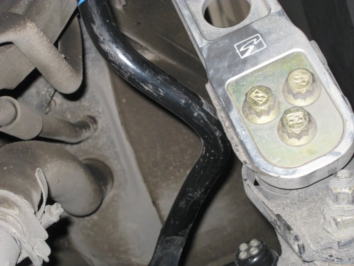

อาทิตย์, 27 กุมภา 2011 07:06 - ช่วยวิเคราะห์หน่อยครับเรื่องกันโคลงหลัง dc5 (แก้ไขเรียบร้อยแล้ว)
ใส่กลับด้านครับสังเกตุจากลูกศรของประกับทั้งสองด้านต้องชี้ขึ้นบนครับ แก้ไขแล้วจะเห็นความแตกต่างครับ

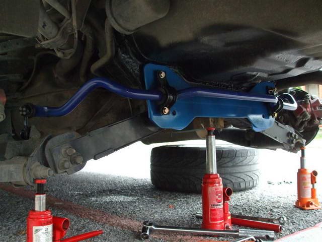

อาทิตย์, 27 กุมภา 2011 07:59 - ช่วยวิเคราะห์หน่อยครับเรื่องกันโคลงหลัง dc5 (แก้ไขเรียบร้อยแล้ว)
คุณกอลฟครับ ตามรูปที่ถ่ายมากันโคลงกลับด้านอยู่ครับ ให้สลับเฉพาะเหล็กพอ ตำแหน่งการยึดของลูกหมากถูกแล้ว ส่วนปะกับจะมีลูกศรให้ชี้ขึ้นสามารถอ่าน s6m ได้โดยไม่กลับหัว (ถ้าใส่ subframe ด้วยจะสุดยอด) เข้าไปที่ร้านแก้ไขเสร็จแล้วรบกวนแชร์ประสบการณ์หน่อยนะครับ ขอบคุณครับ เม่น
ปล. เหล็กกันโคลงหลัง dc5 ถ้าเอามาใส่ es ต้องสลับลูกหมากก่อนครับ ยกเว้นอารม dc5 ใส่ได้เลย(ในรูปเป็นอารมของ dc5)
