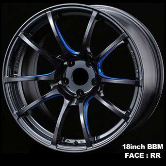

หมดแล้วคร่า ชอบแบบไหนก็เลืือกใส่กันตามชอบเลยนะค่ะ แต่ตอนนี้อยากได้ Wedsport รุ่น SA-55M ลายใหม่อะสวยมากกแต่หาชื้อยากจัง ราคาแรงด้วย ใครพบเห็นแบบนี้บอกด้วยนะค่ะ อยากได้มากกกอะ มีสามสีแต่นู๋จะเอาสีน้ำเงินอะค่ะ
