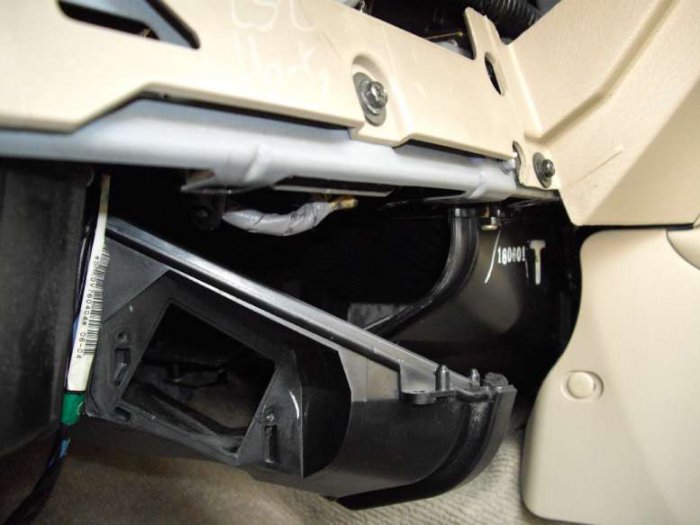

จากภาพด้านบน ผมถอดพัดลม BLOWER ออกไปแล้ว โดยไขน็อต 3 ตัว ใช้ไขควงแบนนะครับ หรือไม่ก็ไขควงที่หัวที่เป็นดาว 6 แฉก
และจากนั้นทำการ ไขน็อตอีก ประมาณ 7 ตัว เป็นเกลียวปล่อยซะ 5 ตัว เหลืออีก 1 ตัวเอาออกไม่ได้ เพราะัมันอยู่ลึกๆๆ เดี๋ยวงานใหญ่เอาแค่เปิดให้เห็นช่องก็พอ จากนั้นมีน็อตเบอร์ 10 1 ตัว และ น็อตตัวเมียเบอร์ 10 ที่ยึดขาตู้แอร์อีก 1 ตัว เท่านี้ เราก็ขยับไป ขยับมา เล็กน้อย ตู้ก็จะออกมา แบบนี้ แต่อาจจะต้อง ฝืนบ้างนะครับ เสร็จแล้วก็ถอด RESISTOR ออกมาด้วย

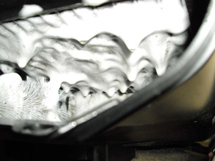

จันทร์, 31 มกรา 2011 14:11 - ล้างตู้แอร์ งบไม่ถึง 500 บาท
ฉีดแล้วโฟมมันจับกับคอยเย็นแล้วสิ่งสกปรกก็ค่อยๆถูกดูดออกมา เห็นเอี่ยใๆ แต่โฟมดูดมาแล้วดำดีจัง

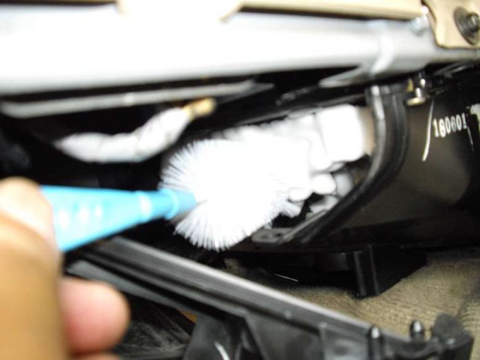

จันทร์, 31 มกรา 2011 14:13 - ล้างตู้แอร์ งบไม่ถึง 500 บาท
ลืมบวกไปอีก 20 บาท เนื่องจากเจ้าแปรงล้างขวดนม นี่แหละ (แวะซื้อ Beer เลยได้แปลงมาด้วย งั้นไม่เอี่ยมแน่555 มั่วๆไป)

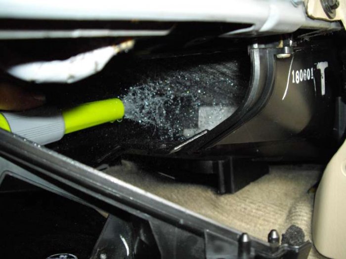

ขัดๆถูๆเสร็จแล้วก้ปล่อยไว้สักพักให้มันดูดคราบสกปรกต่างๆ ออก แต่ผมไม่อยากปล่อยไว้นาน เกรงว่าถ้าตู้เรามีรอยผุกร่อนอยู่แล้ว มันจะไปกัดอลูมิเนียม ทีนี้เองถ้าตู้รั่วๆๆเดี๋ยวจะมีงานใหญ่ จ่ายเงินเยอะ ก้เลย รีบล้างๆๆๆ 555 ไม่ต้องมีเครื่องล้างให้ยุ่งยาก
ผมจัดการ ลากสายยาง ต่อหัวฉีดถูกๆ เข้าไปในรถแล้วค่อยๆปรับหัวฉีดน้ำ ล้างไปเรื่อย เบามั่งแรงมั่ง แต่ต้องดูดีๆเดี๋ยวน้ำระบายออกรูไม่ทัน น้ำจะท่วมรถเอานะครับ

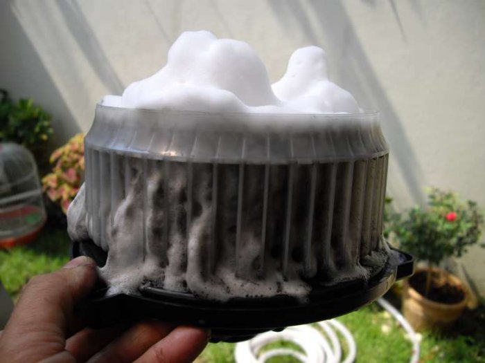

เมื่อล้างเสร็จแล้ว หันไปเป็น พัดลม BLOWER โอ้โห โครตโส เลยจัดการทำ WIP CREAM ให้มันหน่อย โดย 3M แหละครับ
จะเอาแปรงขัด ไอ้เจ้าใบซี่ๆก็เยอะเหลือเกินขัดไม่ถึง ก็เลยต้องทำ WIP CREAM ให้มันดันและเก็บคราบสกปรกออกมาแทน
และก็เอาน้ำค่อยๆล้างออก ระวังอย่าให้เข้า MOTOR นะ
