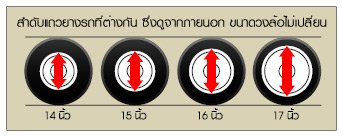

ต้องเข้าใจความหมายของตัวเลขก่อนครับ ตัวอย่าง 205/45/17
ตัวแรก 205 เป็นขนาดความกว้างของหน้ายางครับ (ถ้าจำไม่ผิดหน่วยจะเป็นมิลลิเมตร)
ถัดมา 45 จะเป็นความสูงของยางหรือที่เราเรียกว่าแก้มยางน่ะครับ คิดเป็นเป็นเปอร์เซนต์จากความกว้างของหน้ายาง (ความสูงของยาง = 205x45/100 จะเท่ากับ 92.25 mm. ถ้าหน้ายางกว้าง 215/45/17 ความสูงของยางจะเท่ากับ 96.75 mm. ซึ่งจะแตกต่างกัน 4.5 mm. นั้นหมายความว่า ยาง 205/45 จะกระด้างกว่า ยาง 215/45 (ส่วนมากน้อยประการใดอันนี้ก็ไม่ทราบครับ) เพราะถ้ามีแก้มยางมากกว่า การยืดหยุ่นตัวก็ดีกว่า แต่ก็เคยมีคนบอกผมว่า ยางที่กระด้างกว่าจะทำให้เข้าโค้งได้ดีกว่า
ตัวเลขสุดท้าย 17 ก็อย่างที่รู้ๆ กันนะครับว่าหมายถึงล้อ 17 นิ้ว
ส่วนเรื่องเสียงเนี่ย ผมว่าขึ้นอยู่กับลายดอกยางกับความนิ่มของเนื้อยางด้วยนะ เพราะตอนผมซื้อยาง toyo drb 215/45/17 มาใช้ช่วง 2 ปีแรกมันก็เงียบใช้ได้เลยนะครับ
ส่วนเรื่องพวงมาลัยหนักนี่ อาจจะเพราะว่าหน้ายางที่กว้างขึ้นทำให้ส่วนสัมผัสกับพื้นถนนมันมากขึ้น พวงมาลัยก็เลยหนักขึ้นอีกหน่อยครับ
ซึ่งความสำคัญของการเปลี่ยนยางและล้อจากขนาดที่ติดรถมา เราจะต้องทำให้ค่าเส้นรอบวงของยางชุดใหม่ให้แตกต่างจากเดิมน้อยที่สุดครับ ไม่งั้นเข็มไมล์จะเพี้ยนนะครับ ตามรูป
