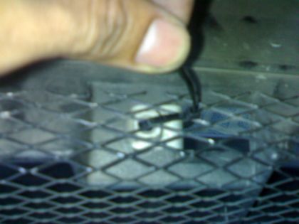

ใช้เคเบิ้ลทาย รัด เพื่อเพิ่มความแน่นหนา เวลาขับปะทะลมได้ไม่หลุด

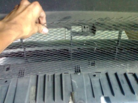

คว่ำหน้ากันชนกับพื้น แล้วเอาตะแกรงที่ทำขึ้นรูปไว้ ครอบลงไป
วัดเสร็จแล้ว พับขึ้นรูปจะได้แบบนี้อ่ะ
เอาตะแกรงมาทาบวัดขนาด ให้เผื่อเหลือ รอบด้านไว้เยอะหน่อย เอาไว้พับเก็บขึ้นรูป ป้องกันการหลุด และเพิ่มความแน่นหนา
เตรียมตะแกรงที่จะทำ ผมใช้แบบอลูมิเนียมแล้ว พ่นสีดำ อ่ะคับ ได้ไม่เป็นสนิม เวลาโดนน้ำ

เคเบิ้ลทาย รัดตามจุดต่างๆ ที่สามารถรัดได้ อ่ะคับ
