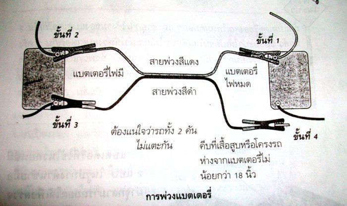

ขั้นตอนการพ่วงสายแบตเตอรี่ให้ปฏิบัติตามขั้นตอนต่อไปนี้
1. ปิดสวิตช์กุญแจและอุปกรณ์ไฟฟ้าทั้งหมดของรถคันที่ แบตเตอรี่ไม่มีไฟ
2. ใช้สายพ่วงสีแดงสายบวก (+) นำหัวต่อสายกับขั้วบวก (+) ของแบตเตอรี่ ที่ไม่มีไฟ หัวสายที่เหลือต่อเข้ากับขั้วบวก (+) ของแบตเตอรี่ที่มีไฟ
3. ใช้สายพ่วงสีเขียว (หรือสีดำ) สายลบ (-) นำหัวสายต่อกับขั้วลบ (-) ของแบตเตอรี่ ที่มีไฟ หัวสายที่เหลือต่อเข้ากับส่วนที่เป็นโลหะของเครื่องยนต์ หรือตัวถังรถคันที่ แบตเตอรี่มีไฟน้อย โดยห่างจากแบตเตอรี่มากที่สุด
4. สตาร์ทเครื่องยนต์ที่แบตเตอรี่มีไฟแล้วเร่งเครื่องเล็กน้อย
5. สตาร์ทเครื่องยนต์คันที่แบตเตอรี่ไฟหมด ถ้ามอเตอร์สตาร์ทยัง หมุนช้า ตรวจเช็คสายพ่วงดูว่าคีบแน่นหรือไม่ จากนั้นเร่งเครื่องประมาณ 2,000 รอบ/นาที จนแน่ใจว่าเครื่องยนต์ไม่ดับจึงปล่อยคันแร่ง
6. เมื่อเครื่องยนต์ติดแล้ว
6.1 ถอดสายลบ (-) โดยถอดหัวสายออกจากตัวถังรถ แบตเตอรี่ไฟน้อย
6.2 ถอดหัวสายลบที่เหลือออกจากขั้วลบของแบตเตอรี่ไฟดี
6.3 ถอดสายบวก (+) โดยถอดหัวสายออกจากขั้วบวก (+) ของแบตเตอรี่ไฟดี
6.4 ถอดหัวสาย (+) ที่เหลือออกจากขั้วบวก (+) รถแบตเตอรี่ไฟน้อย ตามลำดับ
7. ปิดฝาช่องเติมน้ำกลั่นให้ครบทุกช่อง นำผ้าคลุมที่ใช้แล้วไปทิ้ง
ขอย้ำนะครับว่าคุณควรปฏิบัติตามขั้นตอนทั้ง 7 ข้อตามลำดับ
เมื่อรถสตาร์ทติดแล้วควรรีบนำรถคู่ใจของคุณเข้าตรวจเช็คที่ศูนย์บริการเพื่อตรวจเช็ค
สภาพ หรือเปลี่ยนแบตเตอรี่ต่อไปครับ

การต่อพ่วงแบตเตอรี่ฉุกเฉิน
ในบางครั้งเราหรือเพื่อนร่วมทาง อาจจะเกิดเหตุการณ์ที่เรียกว่าไฟหมด อาจจะเกิดขึ้นได้จากหลายสาเหตุ เช่น ลืมปิดไฟหน้า ลืมปิดอุปกรณ์ใช้ไฟฟ้า จนไฟหมด หรือแบตเตอรี่เสื่อม อาจจะต้องมีการต่อพ่วงแบตเตอรี่จากรถคันอื่น เราจึงจำเป็นจะต้องเรียนรู้การต่อพ่วงอย่างถูกวิธีดังนี้
1.ดูประเภทรถที่เหมาะสมกัน ให้ดูจากขนาดแบตเตอรี่เป็นหลัก คือรถที่จะนำมาต่อพ่วงต้องมีขนาดเท่าใกล้เคียงกันหรือใหญ่กว่ารถที่ไฟหมด ยกตัวอย่างเช่น ถ้ารถที่ไฟหมดเป็นรถกระบะคันใหญ่ จะนำรถเก๋งขนาดเล็กมาต่อพวงไม่ได้เพราะจะสตาร์ทเครื่องไม่ติด เนื่องจากขนาดของไดสตาร์ทของรถกระบะมีขนาดใหญ่ต้องการกำลังไฟมากกว่านั้นเอง
2.สายที่นำมาใช้ต่อพ่วงต้องมีขนาดใหญ่พอสมควร และไม่ยาวจนเกินไป จำนวน 2 เส้น เพื่อที่จะสามารถนำพาประจุไฟฟ้ามาใช้ในการสตาร์ทได้อย่างเต็มที่ เราจะสังเกตได้จากอุณหภูมิที่ตัวสายพ่วงขณะสตาร์ทจะร้อนมาก ถ้าใช้สายเส้นเล็กอาจจะทำให้สตาร์ทไม่ติดและสายไฟอาจละลายขาดได้เลยทีเดียว ควรมีสีที่ต่างกัน สีละเส้นพื่อป้องกันการต่อสลับขั้ว ที่นิยมใช้ คือ แดง(+) ดำ(-)
3.นำรถมาจอดคู่กัน ให้ด้านที่มีแบตเตอรี่หันเข้าหากันเพื่อสะดวกในการต่อพ่วง และควรจอดในลักษณะที่ปลอดภัยด้วย
4.การต่อขั้วบวก(+) สายพ่วงเส้นสีแดงเข้ากับขั้วบวกของแบตเตอรี่ลูกที่ไฟหมด อีกข้างหนึ่งของสายต่อ กับขั้วบวกของแบตเตอรี่ลูกที่มีไฟ
5.การต่อขั้วลบ(-) สายพ่วงเส้นสีดำ เข้ากับขั้วลบ(-) ของแบตเตอรี่ลูกที่มีไฟ อีกข้างหนึ่งของสายพ่วงต่อเข้ากับโครงรถหรือเสื้อสูบเครื่องยนต์ของคันที่ไฟหมด เพื่อป้องกันการเกิดประกายไฟ
6.เมื่อสตาร์ทรถยนต์คันที่ไฟหมด ติดแล้ว จึงค่อยถอดสายพ่วงแบตเตอรี่ทวนตามลำดับที่กล่าวมาข้างต้น

ที่ผ่านมาผมต่อแบบผิดๆ มาตลอดเลยคับ
ผมต่อแบบผิดวิธีดังนี้ครับ
รถคันที่แบตหมด ขั้ว(+) ----> ขั้ว(+) รถที่มีแบตเต็ม
รถที่มีแบตเต็ม ขั้ว(-) ----> ขั้ว(-) รถคันที่แบตหมด***จุดนี้ผิดใช่ไหมครับ***
petershine
ชื่อเล่น: พิชญ์
เข้าร่วม: 17 มกรา 2014
ตอบ: 137
ได้รับคำขอบคุณ: 225
ให้คำขอบคุณ: 53
พฤหัส, 10 เมษา 2014 11:00 - วิธีพ่วงแบตเตอรี่ที่ถูกต้อง
EsNon พิมพ์ว่า:
เหตุผลคือ อาจจะเกิดประกายไฟทำให้แบตเตอรี่ระเบิดได้น่ะครับ
อันนี้คือวิธีจากอีกเวบครับ
อ้างอิงจาก:
ขั้นตอนง่ายๆในการต่อพ่วงสายแบตเตอรี่รถยนต์ เพื่อติดเครื่องรถยนต์คันที่แบตเตอรี่หมด
เมื่อแบตเตอรี่รถยนต์หมดและจำเป็นต่อต่อพ่วงกับรถคันอื่น คุณจะต้องแน่ใจก่อนว่า
รถยนต์ที่จะต่อพ่วงแบตเตอรรี่อยู่ในระยะที่สายแบตเตอรี่ต่อถึง และรถทั้งคู่จอดในสถานที่ที่ปลอดภัย ไม่กีดขวางรถคันบนถนน
ดับเครื่องยนต์ของรถทั้งสองคัน (คันที่แบตเตอรี่หมด ยังไงก็ดับอยู่แล้ว 555)
ปิดระบบไฟของรถให้หมด เช่น ไฟหน้า ,ไฟกระพริบ ,วิทยุ ,อุปกรณ์ทุกอย่างที่ต่อเข้ากับช่องจ่ายไฟ ของรถยนต์ต้องถอดให้หมด เช่น มือถือที่ชาร์จอยู่ เป็นต้น (การต่อพ่วงแบตเตอรี่ จะทำให้เกิดการเหวี่ยงของกระแสไฟมากกว่า 300 โวล์ต ซึ่งอาจทำให้อุปกรณ์ต่างๆที่ต่อกับระบบไฟรถยนต์ ชำรุดได้)
ตรวจดูแบตเตอรี่ของรถยนต์ทั้งคู่ว่าขั้วบวกอยู่ด้านไหน ขั้วลบอยู่ด้านไหน และดูสภาพแบตเตอรี่ว่าเป็นอย่างไร ถ้าแบตเตอรี่แตก ห้ามต่อพ่วงแบตเตอรี่อย่างเด็ดขาด เพราะจะทำให้เกิดการระเบิดขึ้นได้ และน้ำกรดในแบตเตอรี่ก็อาจกระเด็นเข้าตาคุณได้เช่นกัน
ทำความสะอาดขั้วต่อของแบตเตอรี่รถยนต์คันที่แบตหมด ถ้ามีเครื่องมือให้ถอดสายแบตเตอรี่ออกก่อน
ตรวจสายต่อพ่วงแบตเตอรี่ โดนส่วนมากสายพ่วงแบตเตอรี่ ขั้วบวกจะเป็นสีแดงหรือสีส้ม ส่วนขั้วลบหรือสายดิน จะเป็นสีดำ
ขั้นตอนการต่อสายพ่วงแบตเตอรี่ 4 ขั้นตอนง่ายๆ
ขั้นที่ 1 : ต่อสายขั้วบวกเข้ากับ แบตเตอรี่ขั้วบวก ของรถยนต์คันที่แบตเตอรี่หมด (สายขั้วบวกจะเป็นสีแดง หรืออย่างในภาพสายไม่ได้เป็นสีแดง แต่ตรงส่วนปลายสายจะเป็นสีแดง)
ขั้นที่ 2 : นำปลายสายขั้วบวกอีกด้าน ต่อเข้ากับ แบตเตอรี่ขั้วบวกของรถยนต์คันที่แบตเตอรี่ใช้งานได้
ขั้นที่ 3 : นำปลายสายขั้วลบต่อเข้ากับ แบตเตอรี่ขั้วลบของรถยนต์คันที่แบตเตอรี่ใช้งานได้ (สายขั้วลบ จะเป็นสีดำ หรือสีเขียว)
ขั้นที่ 4 : ต่อสายแบตเตอรี่ขั้วลบอีกข้าง เข้ากับส่วนของรถยนต์คันที่แบตเตอรี่ใช้งานไม่ได้ โดยต่อเข้ากับส่วนที่แข็ง และไม่ได้ทาสี ซึ่งส่วนมากจะเป็นน็อตของบล็อกเครื่องยนต์ (ถ้าต่อเข้ากับส่วนของรถที่ทาสี ,สกปรก หรือเปื้อนน้ำมัน การต่อพ่วงสายแบตเตอรี่จะไม่ได้ผล) คุณจะต้องหลีกเลี่ยงการต่อสายขั้วลบเส้นนี้ เข้ากับแบตเตอรี่ขั้วลบโดยตรง เพื่อลดโอกาสที่จะเกิดการระเบิดให้น้อยที่สุด
ทำไมจึงต้องต่อสายพ่วงแบตเตอรี่ตามขั้นตอนข้างต้น ?
การที่เราต่อสายเส้นแรกต่อเข้ากับขั้วบวกของแบตเตอรี่ที่หมดก่อน เพราะถ้าปลายสายที่เหลือไปสัมผัสกับส่วนของรถที่เป็นโลหะ ก็จะไม่เกิดการจุดประกายไฟ หรือเกิดประกายไฟที่น้อยกว่า และขั้นตอนที่เหลือก็เป็นการต่อแบตเตอรี่ที่ให้วงจรไฟสมบูรณ์น้อยที่สุดจน กว่าจะต่อสายกราวด์เส้นสุดท้าย
การที่เราไม่ต่อสายแบตเตอรี่ขั้วลบเส้นสุดท้ายเข้ากับแบตเตอรี่โดยตรง ก็เพื่อป้องกันประกายไฟเข้าแบตเตอรี่ ซึ่งอาจก่อให้เกิดการระเบิดของแบตเตอรี่ได้ หลายคนไม่ทำตามขั้นตอนนี้ เพราะไม่เชื่อว่าการต่อแบบนี้จะทำให้วงจรไฟสมบูรณ์
แบตเตอรี่รถยนต์มีสายกราวด์ต่อเข้ากับแชสซีของรถอยู่แล้ว ดังนั้นการต่อสายพ่วงแบตเตอรี่เส้นสุดท้ายเข้ากับส่วนที่เป็นโลหะของรถยนต์ ก็เหมือนกับการต่อสายกราวด์ที่ขั้วแบตเตอรี่
เริ่มชาร์จแบตเตอรี่
ติดเครื่องรถยนต์คันที่แบตเตอรี่มีสภาพดี ( อย่าลืมปิดไฟหน้าของรถ เพื่อให้พลังงานเข้าสู่แบตเตอรี่ที่หมดได้อย่างเต็มที่ ) รอประมาณหนึ่งนาที จากนั้นให้ทำการสตาร์ทเครื่องยนต์ของรถคันที่แบตหมด ถ้าคุณต่อสายได้ถูกต้องและแบตเตอรี่รถยนต์ไม่ได้ชำรุด รถก็จะสามารถติดเครื่องได้ (รถโดยส่วนมากจะติดเครื่องได้ เมื่อแบตเตอรี่มีพลังงาน 12 ถึง 13.6 volts )
การถอดสายพ่วงแบตเตอรี่รถยนต์
เมื่อรถคันที่แบตหมดสามารถติดเครื่องได้แล้ว , คุณสามารถถอดสายพ่วงแบตเตอรี่ออกได้โดยให้ทำตรงข้ามกับการต่อสายแบตเตอรี่ (ระมัดระวัง อย่าให้แคลมป์หนีบของสายแบตเตอรี่ไปสัมผัสกัน:
ถอดสายขั้วลบ (-) ออกจากบล็อกเครื่องยนต์ของรถที่เพิ่งติดเครื่องได้ (คันที่แบตหมด) ขั้นตอนนี้จะเป็นการตัดวงจรไฟ
ถอดสายขั้วลบ(-) จากแบตเตอรี่ของรถที่ให้ต่อพ่วง
ถอดสายแบตเตอรี่ขั้วบวก (+) จากขั้วบวกของแบตเตอรี่รถที่ให้ต่อพ่วง
ถอดสายขั้วบวก (+) จากแบตเตอรี่ของรถคันที่แบตหมด
ทดสอบรถคันที่แบตหมดว่าสามารถติดเครื่องด้วยพลังงานจาก แบตเตอรี่ที่เพิ่งชาร์จได้หรือไม่ ด้วยการดับเครื่องลองติดเครื่องใหม่อีกครั้ง หากทำได้แปลว่าขั้นตอนต่างๆเสร็จสมบูรณ์ แต่ถ้าไม่สามารถติดเครื่องได้ ก็แสดงว่าแบตเตอรี่รถยนต์มีปัญหา ให้ทำการชาร์จแบตใหม่อีกครั้ง แล้วหาใครสักคนขับรถตามคุณกลับบ้าน
