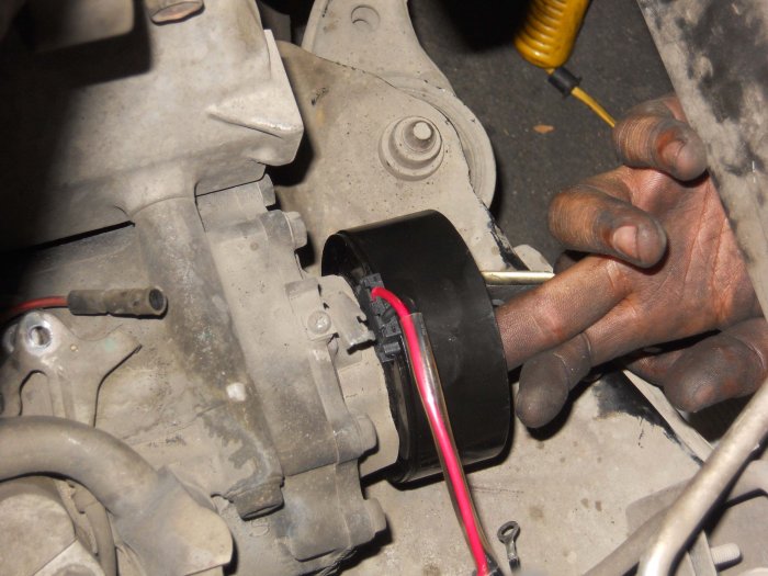

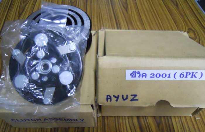

อาทิตย์, 6 มิถุนา 2010 09:44 - แอร์เย็นบ้าง ไม่เย็นบ้าง เป็นที่อะไร
ถ้ามีลมออกมา แต่เย็นบ้างไม่เย็นบ้าง
น่าจะเป็นที่ตัวคลัทซ์คอมเพลสเซอร์อ่ะครับ
คือเวลาที่หน้าคลัทซ์ไม่จับกับตัวคอม ในขณะที่คอมเพลสเซอร์ทำงาน ระบบน้ำยาจะไม่ทำงาน ทำให้ไม่มีความเย็นออกมาอ่ะครับ แต่ถ้าขับไปสักพัก หน้าคลัทซ์เกิดจากจับกับคอมระบบน้ำยาก็จะทำงานอ่ะครับ แอร์ก็มีความเย็นออกมา
ค่าใช้จ่ายในการเปลี่ยนคลัทซ์คอมเพลสเซอร์
- ถ้าเป็นของแท้ 0 ฮอนด้า ราคาอะไหล่จะอยู่ประมาณ 8000 - 9000 บาทได้ครับ ยังไม่รวมค่าแรงนะครับ
- ถ้าเป็นร้านข้างนอก สินค้าเป็นแบบเกรด A ราคาพร้อมเปลี่ยน + รับประกันอะไหล่จะอยู่ที่ 3000 บาทครับ

ถามคุณเต๋อนิดนะครับ จากรูปนี้เปลี่ยนเองหรือช่างเปลี่ยนให้อ่ะครับ เหมือนกับว่าถอดชุดคลัตซ์ได้โดยไม่ต้องถอดคอมฯออกเหรอครับทำได้ไงอ่ะ ผมยืนดูช่างทำตลอดเลยงงว่าจะเอาชุดเครื่องมือจับหน้าคลัตซ์และบีบกดตัวล็อคด้านในออกได้ไงเนี่ยะ สุดยอด

จันทร์, 7 มิถุนา 2010 01:49 - แอร์เย็นบ้าง ไม่เย็นบ้าง เป็นที่อะไร
oue1943 พิมพ์ว่า:
ช่างที่ร้านเปลี่ยนแบบไม่ต้องถอดคอมเพลสเซอร์ออกมาครับ ไม่ต้องแว๊กซ์น้ำยาครับ รับประกันงานซ่อม + อะไหล่ 3 เดือนครับ
