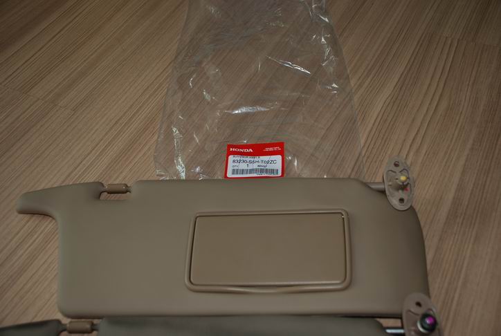

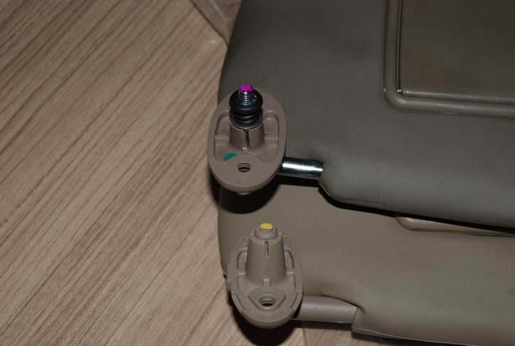

ใครขับ 01-02 แล้วใช้ที่บังแดดบ่อยๆ คงมีปัญหาเหมือนผมคือ เหล็กมันแตกใน แล้วมันก็ห้อยลงมาครับ เลยไปจัดของ 05 มาแทน สีไม่ค่อยจะเหมือนกันแต่พอใส่แล้วก็ไม่ค่อยเห็น คือไม่แตกต่างกันมากครับ ถ้าไม่ซีเรียสก็จัดเลยครับ เพราะ05 ปรับปรุงหลายอย่าง
1. อย่างแรกแกนเป็นพลาสติก
2. ตรงขั้วจะหุ้มจนถึงปลาย สังเกตของ 01 แตกตรงโคนแล้ว
3. จุดที่เหล็กแตกข้างในได้รับการปรับปรุงแล้ว (ลองจับดูมันใหญ่กว่าเดิม) คงจะไม่แตกอีกแล้ว
part number คือ 83230-S5H-T02ZC (ivory)

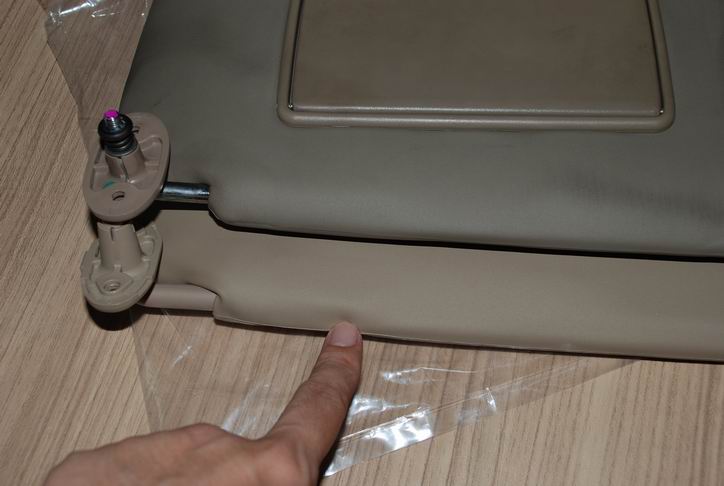

ตรงนิ้วคือจุดที่มันมักจะแตกข้างในครับ ของใหม่มันจะใหญ่กว่าเดิม (จับๆดู)
ตัวบน (สีเข้มคือ 02) สังเกตมันแตกที่โคน ตัวล่างคือตัวใหม่ปรับปรุงพลาสติกให้หุ้มถึงปลายครับ
