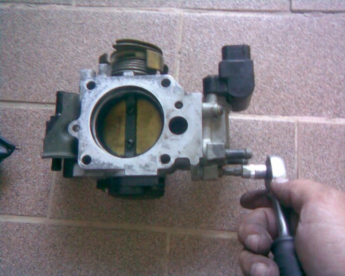

จันทร์, 24 มกรา 2011 00:08 - นานยัง....ที่ไม่ได้ล้างปีกผีเสื้อครับ

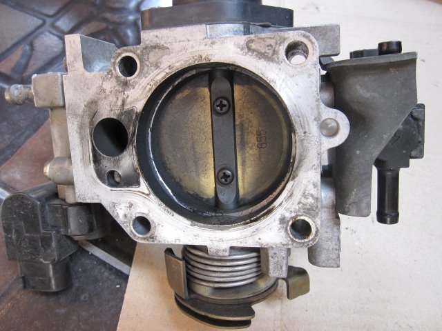

นึกขึ้นได้ล้างปีกผีเสื้อกันดีกว่า จาก DIY http://www.civicesgroup.com/forum/topic8958 ของผมเอง
เป็นเวลา 17 เดือนแล้วที่ไม่ได้เห็นปีกผีเสื้ออันสดงาม ปล่อยให้จมปลักกับคราบเขมาและน้ำมัน และยิ่งเปลี่ยนมาใช้กรองที่ไม่ใช่กรองกระดาษด้วยยิ่งไปกันใหญ่
สุดท้ายนี้สัญญาว่าจะล้างทุก 12 เดือนนะที่รัก
เริ่มเลยนะ
เริ่มเลยนะ
จันทร์, 24 มกรา 2011 00:12 - นานยัง....ที่ไม่ได้ล้างปีกผีเสื้อครับ
ดำได้ใจจริงๆครับ

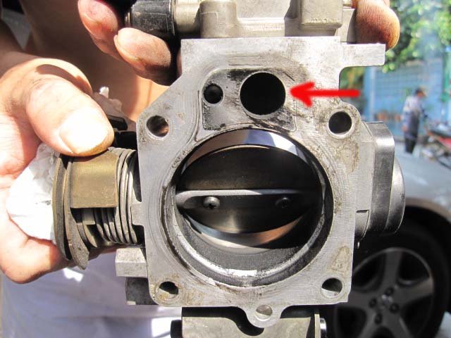

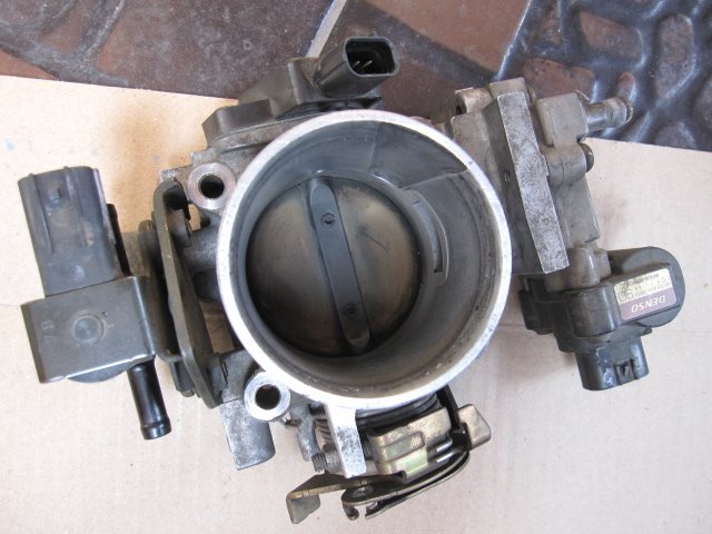

จันทร์, 24 มกรา 2011 00:21 - นานยัง....ที่ไม่ได้ล้างปีกผีเสื้อครับ

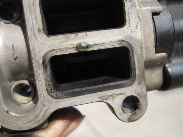

รูนี้ต้องสะอาดนะครับสำคัญมาก
รูนี้คือที่รูเชื้อเพลิงวิ่งผ่านตามคำสั่งของมอเตอร์เดินเบาครับ เป็นช่องงอ 90 องศาล้างยากแต่ล้างได้
ผมไม่มีปั๊มลมนะครับ มีแค่ ถาด น้ำมันล้าง แปรง ตัวTเบอร์10 และคีม

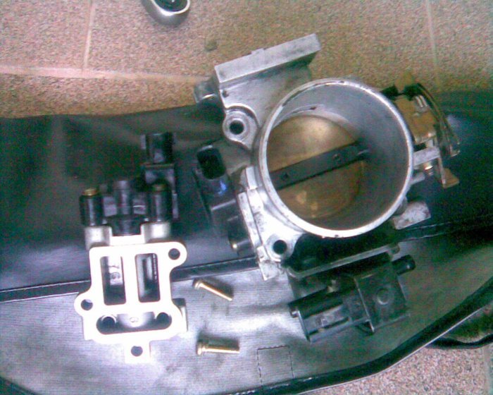

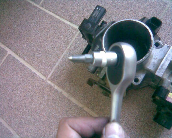

ของผมถอดออกมาแต่ขันน๊อตตรงมอเตอร์เดินเบา ไม่ออกอะครับ ของ K.tzm ถอดยากมัยครับ
tzm
เข้าร่วม: 24 กรกฎา 2009
ตอบ: 226
ได้รับคำขอบคุณ: 1970
ให้คำขอบคุณ: 440
ที่อยู่: ปากเกร็ด นนท์ ราชพฤก สีลม
จันทร์, 24 มกรา 2011 09:06 - นานยัง....ที่ไม่ได้ล้างปีกผีเสื้อครับ
silverqoo พิมพ์ว่า:
ยากเช่นกันครับ หาอะไรที่เป็นยางเคาะๆๆๆๆๆๆๆ และไขกดๆ เดี๋ยวก็ออกครับ

พุธ, 9 กุมภา 2011 22:46 - นานยัง....ที่ไม่ได้ล้างปีกผีเสื้อครับ
tzm พิมพ์ว่า:
silverqoo พิมพ์ว่า:

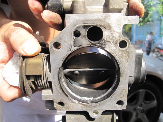

ขออนุญาตเสริมนิดนึง
ให้ใช้กรอกแกรกหรือ wrench ต่อหัวไขควงครับ
ไขควงแบบมือบิด โมเมนต์จะไม่พอ เดี๋ยวแฉกหัวสกรูพังหมด
ทำครั้งแรกอาจจะใช้เวลานานมาก
ถ้าเป็นเเล้วครั้งต่อไป และต่อไป
ผมว่ามันก็ใช้เวลาพอๆกับล้างรถอ่ะครับ
ออกมาก็แหล่มพร้อมประกอบคืน
การทำความสะอาดซอกเล็กต่างๆต้องมีตัวช่วยบ้างไม่งั้นไม่จบ
จับกดคว่ำเเล้วไข
จับกดคว่ำเเล้วไข
wrench
wrench
ได้รับคำขอบคุณจาก: chaichan  Phetcharat  mobiletop  tzm  Nut_Au_Together  ae  sakpu  athongchum  jagkrapongVilaikaew  aea  yoyosonic

พุธ, 9 กุมภา 2011 22:59 - นานยัง....ที่ไม่ได้ล้างปีกผีเสื้อครับ
การฉีดสเปย์ล้างโดยไม่ถอด แทบไม่ช่วยอะไรเลย
ก็เพียงแต่ทำความสะอาดกระบอกและลิ้นเร่ง
แต่หัวใจของมันคือการล้างเซ็นเซอร์เดินเบา
ความเห็นส่วนตัวนะครับจากประสบการณ์ในการงัดแงะ เอ้ยรื้อ ซ่อมครับ
ได้รับคำขอบคุณจาก: tzm
