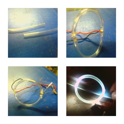

หลังจากที่แอบสิงสถิตในเวปที่แสนอบอ่นและข้อมูลดีๆนี้มาได้พักใหญ่ วันนี้เลยอยากนำเสนอไฟรูกุญแจงบประหยัดๆครับ
อุปกรณ์ที่ต้องใช้มีดังนี้นะครับ 1} ท่อยาง ไม่เกิน 5มม ผมลองใช้สายน้ำเกลือครับในที่นี้
2} หลอด แอลอีดี ขนาด 3 มม. ความต้านทาน สัก 10โอมห์(ใส่ไม่ใส่ก้อได้นะครับ)
3} สายไฟ สักเมตร ก้อพอ ขนาดไม่ต้องใหญ่
4} หัวแร้ง บัดกรี ตะกั่ว
5} ทักษะทางด้าน อิเล็กฯ นิดๆ
มาเริ่มทำกัน ตัดท่อยางให้ได้เส้นรอบวง ประมาณ 4 ซม. แล้วทำการตัดครึ่ง
นำหลอด led ยัดเข้าไปปลายสายทั้ง สองเส้น ทำการต่อ อนุกรม หลอด led ทั้ง สี่ตัว (อนุกรมคื่อการต่อ ขั้ว +-+-+-+-)

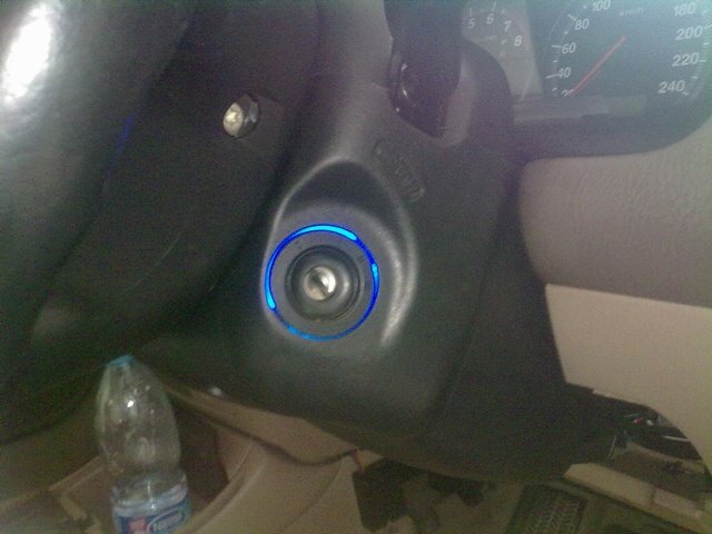

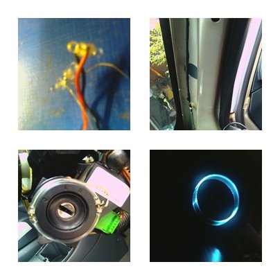

หลังจากนั้นเราก็มาทำการแกะเสาคอลโซนด้านคนขับกันโดนงัดจากด้านบนนะครับ (ขอบคุณ คุณPongpanG DIY ไฟส่องเท้าที่แนะเเนวทางในการแกะ) เมื่องัดออกมาแล้วเราจะเห็นสายไฟสองเส้น สีฟ้า กะ เขียวๆลายๆ หลังจากแกะด้านคอลโซลเสร็จเราก้อมาทำการแกะคอพวงมาลัย โดนขัดสกรูออก สามตัวแล้วค่อยๆงัดออกแยกออกเปนสองชิ้น จากนั้นเราก้อนำชิ้นงานเราไปคล้องที่เบ้ากุญแจทำการต่อสายที่เราเตรียมไว้โดยลอดจากช่องเสาคอลโซนก้มๆดูตรงช่องที่คอพวงมาลัยจะเหนสายไฟที่เราหย่อนลงมาจากนั้นทำการต่อเข้ากับไฟรูกุญแจ เสร็จจากนั้นก็ทำการปลอกสายไฟสองเส้นตรงเสคอลโซลนำสายไฟของเราไปต่อสังเกตุไฟรูกุญแจติดไหม
ถ้าไม่ติดทำการสลับสายดูนะครับ เปิดประตูไว้ด้วยนะครับเพราะไฟตรงจุดนี้ จะติดตามการปิดเปิดประตู สายไฟจุดนี้แหละครับที่เราสามารถนำไปทำไฟส่องเท้าได้ เมื่อไฟติดตามเราต้องการแล้วทำการประกอบกับที่เดิม แถมอีกนิดถ้าประกอบไปแล้วเราเห็นว่าไฟรอบวงแสงออกน้อยเราสามารถนำกระดาษทรายมาขัดที่ตัวครอบตรงรูกุญแจให้ขยายขึ้นได้นะครับเพื่อแสงที่สว่างเพิมขึ้น
ลองไปทำดูนะครับ คุ้มครับงานนี้ไม่เกินงบ 50บาทครับ
