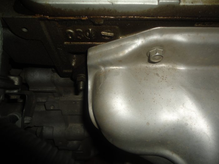

ปกติเปิดฝากระโปง เช็คอุปกรต่างๆ ก็ไม่ค่อยได้สังเกตุ วันนี้เห็นแว๊บๆ มันมีคราบน้ำมันซึมออกมา จากเสื้อสูบ ไม่รู้มาได้ไง
แบบนี้ผิดปรกติแล้วใช้มั้ยคับ อาการแบบนี้ บอกอะไรได้มั้งคับ ช่วยที

ผมว่าไม่ใช่ฝาสูบนะครับแต่มันเป็นฝาครอบวาว์ลมากกว่า เพราะรถผมก็มีคราบน้ำมันออกมาจากตรงนั้นเหมือนกัน
แต่ตอนนี้ผมได้เปลี่ยนซีลฝาครอบวาว์ลไปแล้วมันก็หายสนิทเลยครับ
ซีลก็ไม่แพงนะครับผมซื้อกับ พี่idrisครับ

เสาร์, 22 มกรา 2011 19:22 - คราบน้ำมันจากเสื้อสูบ มาได้ไง ช่วยทีคับ
เปลี่ยนซีล ฝาครอบวาล์ว ซีลน๊อตฝาครอบวาล์ว 5 ตัว ซีลหัวเที่ยน ทีเดียวน่าจะหาย
ติดต่อคุณลิตร Idris ถูกแน่นอน

ซีลเฉยๆ (มั้งครับ)

ตามนั้นเลยครับยางฝาครอบวาล์ว จบเลย . . .

ก่อนขับไปเปลี่ยน ลองดูน้ำมันเครื่องก่อนด้วยนะครับ ดูจากรูป น่าจะหายไปเยอะแล้วน้ำมันเครื่อง

ตามข้างบนเลยครับ เป็นซีลยาง ไปซื้อที่ 0 ก็ได้ ประมาณ 200 บาท

ตามนั้นเลยครับ ซีลฝาครอบวาล์วครับ

ประเก็บ ฝาครอบวาร์ว แล้วก็ ซีลเบ้าหัวเทียนครับ

ซีลฝาครอบวาล์วครับ ผมพึ่งไปเปลี่ยนมาเหมือนกันหายสนิท

ผมก็เริ่มเป็นแล้วเหมือนกัน มีน้ำมันเยิ้มออกมานิดๆ ละ
แต่ไม่เข้าใจว่าจะต้องเปลี่ยนน็อตด้วยหรอ แล้วตัวเก่าใช้ไม่ได้หรอคับ

ประเก็นฝาครอบวาล์วเเน่เลยครับ
ถ้าเปนเคื่องวีเทค อาจจะเป็นที่โอริงวีเทคก็ได้นะครับ ผมเคยเป็น ไม่เท่าไรหรอกครับ เเต่ต้องเช็คน้ำมันเครื่องบ่อยๆนะครับ เดี๋ยวงานงอกกกกก

มันจะมีซีลยางตรงหัวน๊อตครับ เปลี่ยนแค่ซีล

ซีลฝาครอบวาว์ล 114 บาท
ซีลยางรองหัวเทียน ตัวละ 142 บาท

แน่นอนครับ เพราะว่ายางซีลเก่ามันหด สิ้นสภาพ กั้นน้ำมันเครื่องไม่อยู่ เปลี่ยนง่ายมาก ไม่กี่บาทครับค่าช่าง
