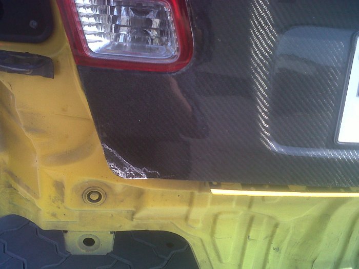

ช่วยแนะนำร้านซ่อมเคฟล่าหน่อยครับ ที่ไหนงาน+บริการดี พอดีโดนเสยท้าย โดนมุมนิดเดียวครับ
ผมอยู่ชลบุรีอ่ะครับ อยากทราบร้านไหนไปสะดวกหน่อยอ่าครับ ขอบคุณเพื่อนๆสมาชิกครับ^^

ขอบคุณนะคับ วิธีดีมากเลย แต่ของผมมันบิ่นตรงมุม แบบ..พับได้เลยอ่ะคับ
แบบนี้เกินเยียวยาเองใช่ป่าวคับ T_T

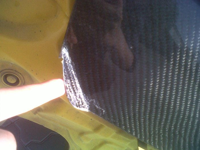

ขอบคุณมากคับ.. ผมลองส่งรูปมาให้ดู คือมันยังไม่หลุดออกจากกันนะ แต่พับได้เลยอ่ะคับ
ซ่อมเองได้ป่าว??

ฝาท้ายที่แตกน่ะครับ ถ้ามันยังไม่หลุดออกจากกันก็ทำงี้ครับ กาวร้อนครับ หยอดด้านในโดยการทำให้ตัวที่แตกนั้นเข้ารูปเดิมก่อน จากนั้นใช้กาวร้อนค่อยๆหยอดด้านในครับ พอมันอยู่ทรงแล้วก็หยอดตามรอยที่แตกเลยนะครับ จนมันอยู่ (ด้านในเท่านั้น) หรือ ซื้อEpoxyมาทาส่วนแตกร้าวด้านในก็ได้ครับ ส่วนด้านนอกนะครับ วิธีทำ ใช้กระดาษทรายเบอร์1500 ค่อยๆขัดครับ ขัดจนรอยมันดีขึ้นเรียบขึ้น จากนั้นถ้ามีแลกเกอร์ก็ค่อยๆพ่นทับไปครับ พ่นห่างๆ ค่อยๆพ่น หรือให้อู่ทำสีพ่นบางๆให้ก็ได้ครับ จากนั้นก็ขัดหยาบ และ ละเอียดตามครับ ส่วนตรงนั้นก็จะดีขึ้น และก็หาสติ๊กเกอร์มาปิดทับบริเวณรอยร้าว ก็จะไม่เห็นละครับ
ถ้าจะทำให้เหมือนเดิม---ไม่ได้ครับเพราะผ้ามันแตกแล้ว

อ่านดูก็ไม่น่ายากแล้วก็อยากลองทำนะคับ แต่ผมไม่เคยทำ คือ..กลัวของเสียอ่ะคับ
เด๋วจะลองลงกาวร้อนให้เข้ารูปเดิมมันก่อนละกันคับ ไม่ค่อยอยากเสียตังค์ซ่อมเหมือนกัน

ตามรูปแล้วถึงส่งซ่อมก็จะมีรอยแตกของผ้าให้เหนเวลาซอมเสดแล้วอ่ะคับเพราะผ้ามันแตกเปนรอยไปแล้วทำตามที่พี่ข้างบนบอกอ่ะคับไม่ยากหรอกคับเปนนิดเดียวเองหาสติกเกอร์สวยๆมาติดก็มองไม่เหนแล้วคับ.
