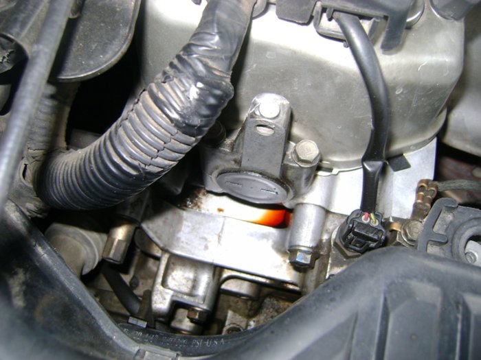

พุธ, 26 พฤษภาคม 2010 16:07 - มันรั่วจากใหนช่วยกันดูหน่อยครับ
น้ำมันซีมจากไหนไม่รู้ใครเคยเป็นช่วยบอกหน่อยคับ (ซีลฝาครอบวาล์วเปลี่ยนแล้ว)

เครื่องรุ่นไหนอะครับ ขอรูปกว้างๆ อีกรูปได้ ปะ

พฤหัส, 27 พฤษภาคม 2010 10:59 - มันรั่วจากใหนช่วยกันดูหน่อยครับ
จะมี โอลิงค์ อยู่ด้านในตรงพลาสติก กลมๆ ที่เห็นในรูป สีดำอ่ะครับ มันเสื่อมสภาพแล้ว
เปลี่ยนโอลิงค์ใหม่ก็เป็นปกติครับ
ได้รับคำขอบคุณจาก: nop1999  Tinkky  soda_get  honeybeex7  kittidech  8800Gold  curran

พฤหัส, 27 พฤษภาคม 2010 11:03 - มันรั่วจากใหนช่วยกันดูหน่อยครับ
แงะออกได้เลยหรือป่าวคับ

พฤหัส, 27 พฤษภาคม 2010 13:55 - มันรั่วจากใหนช่วยกันดูหน่อยครับ
nop1999 พิมพ์ว่า:
งัดออกมาได้เลยคับ.....แล้วก็เอาไปเทียบซื้อโอลิงมาใส่ก็ใช้ได้แล้วคับ

เสาร์, 29 พฤษภาคม 2010 12:01 - มันรั่วจากใหนช่วยกันดูหน่อยครับ
ขอบคุณทุกความคิดเห็นคับ ตอนนี้ปิดงานแล้วคับ

พฤหัส, 8 กรกฎา 2010 13:15 - มันรั่วจากใหนช่วยกันดูหน่อยครับ
ทำเองได้มั๊ยครับ อาการนี้ เพราะตอนนี้เป็นหมือนกัน

พฤหัส, 8 กรกฎา 2010 18:56 - มันรั่วจากใหนช่วยกันดูหน่อยครับ
ของผมเป็น VTEC มันมีอะไรไม่รู้คับลักษณะเหมือนกระป๋องอะไรซักอย่างอยู่ข้างๆอะคับ แล้วเราจะเอาโอลิงออกมาได้ไงคับ งัดออกมาเลยหรอคับขอคำแนะนำด้วยนะคับ

พฤหัส, 8 กรกฎา 2010 23:11 - มันรั่วจากใหนช่วยกันดูหน่อยครับ
อ้างอิงจาก:
งัดออกมาเลย มันออกง่ายแทบไม่ต้องออกแรง ไปร้านขายอุปกรณ์พวก สายพาน เค้าจะมีโอลิงขายเอาของเก่าไปเทียบด้วยนะ
ขั้นตอนใส่ เอาน้ำมันเบาซินเช็ดในร่องที่โอริงอยู่ด้วยนะ แล้วตามด้วยผ้าสะอาด เช็คให้หมดนะ อย่าให้น้ำมันเบนซินโดนโอริงละ มันจะบวม

ศุกร์, 9 กรกฎา 2010 11:03 - มันรั่วจากใหนช่วยกันดูหน่อยครับ
ohm พิมพ์ว่า:
ถูกคับ 70บาทนะ ถ้าจำไม่ผิด และก็อีกที่ โอลิง ตูดVtec อยู่ใกล้ๆๆกัน นั้นแหละ อันนี่300กว่าบาท

ศุกร์, 9 กรกฎา 2010 11:04 - มันรั่วจากใหนช่วยกันดูหน่อยครับ
ขอบคุณคับจัดมาละ 150 บาทคับ

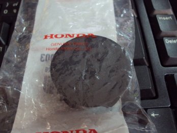

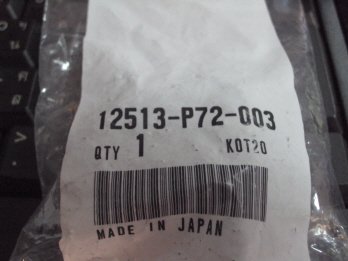

อังคาร, 4 มกรา 2011 13:17 - มันรั่วจากใหนช่วยกันดูหน่อยครับ
เบิกศูนย์มาแล้วครับ 141 บาท
