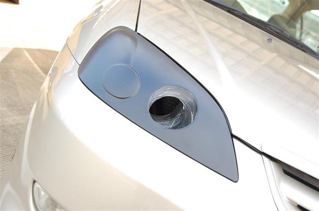

เสาร์, 21 กุมภา 2009 18:15 - + + มีใครเจาะรูรับลมเข้ากรองปะครับ + +
ว่าจะเจาะเป็นท่อลมตรงกันชน ไม่ก็ที่รูสปอร์ตไลท์คัรบ
เห็นหลายคันทำอยู่ แต่ในห้องเครื่องไม่มีรูให้เดินท่อมาใส่กรองเลย
เลยอยากรู้ว่าต้องทำยังไง ย้ายแบตรึเปล่า แล้วกล่องกรองใหญ่ๆ
ต้องเอาออกปะครับ
ถ้ามีรูปให้ดูจะดีมากลเยครับ ขอบคุณมากๆ :D :D

เห็นมีหลายคนทำครับ ต้องย้ายแบตอ่ะ แล้ว เอาตำแหน่งตรงนั้นกั้นห้องครับ
นี่ รถ คุณ ไท ครับ แนวจิง ไม่ต้องคิดเลยว่าจะขับกลางคืน อิอิอิ

ผมว่านำไม่น่าจะเข้านะคับถ้าเดินท่อตรงกันชน หรือตรงไฟตัดหมอกเพราะท่อเดินขึ้นบน

ขอบคุณมากคับ รบกวนอีกนิดนะคับควรย้ายแบตไปตรงไหนอะคับ แล้วถ้าไปแบตอยู่ร้านค่าใช้จ่ายประมาณเท่าไรอะคับ

ผมว่าถ้าเจาะรูจากไฟตัดหมอก น้ำจะเข้ายากกว่าไฟหน้าครับ เพราะอยู่ต่ำกว่าครับ แต่ถ้าเจาะรูตรงไฟตัดหมอกก็หาตะแกรงหรือ ตาข่าย มากันไว้หน่อยครับ กับพวกใบไม่หรือสิ่งที่ไม่พึงประสงค์ เข้าไปครับ ผมก็เคยคิดที่จะทำเหมือนกันครับ

อย่างไงก็อย่างเจาะต่ำน่ะ เดี่ยวจิ้งจก ตุ๊กแก จะเข้าไปอาศัยน่ะ

ผมลองมาแล้ว ไฟในรถไทที่เจาะ ก็คือไฟแบบเก่าที่ผมเคยทำ มันไม่ได้ผลที่รู้สึกได้ครับ ถ้าถึงขั้นต้องย้ายแบตเพื่อรับลมเข้า ไม่มีอะไรที่คุ้มเสียเลยครับ
ส่วนเรื่องย้ายแบต ค่าใช้จ่ายประมาณ 2000 +/- ครับ(ทำเองนะ) ถ้าจ้างเค้าทำไม่รู้

กรองใหญ่ๆนั้นต้องเอาออกครับ แล้วจะมีพื้นที่ให้ใส่
ถ้ายังไม่อยากเจาะ ลองหาท่อหยอยมาดักลมเข้าไปเป่ากรองดูดิครับ
ส่วนย้ายเเบตก้อมีค่าสายไฟ + ทำจุดยึดแบตด้านหลัง และรื้อพรมเดินสายไฟไปไว้ด้านหลัง

พอดีไปเจอมา เจาะรูตรงกันชนเลยก็ได้ ดูโหดขึ้นด้วย

สวย จัง ครับ
แล้วรบกวนถามท่านอื่น มีใคร เจาะฝากระโปรง บ้างมั้ยครับ แบบเป็นช่อง เล็กๆ แล้ว ติด ตะแกรง เล็กๆ อะไรแบบนั้น ครับ (แบบ อิม อะครับ)
