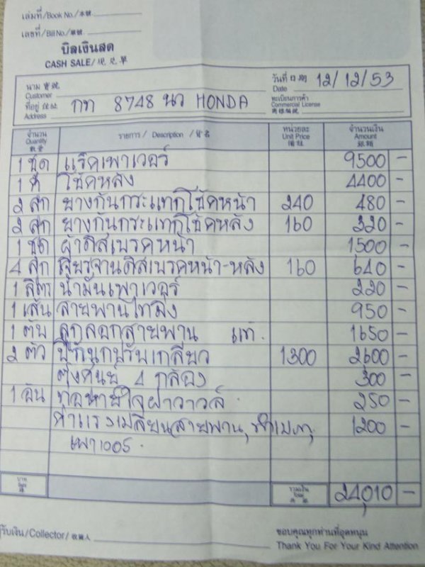

จันทร์, 13 ธันวา 2010 11:43 - รายการซ่อมรถผมเผื่อใครจะต้องการครับ
ผมเอารถไปเปลี่ยนสายพานไทม์มิ่งที่อู่รู้จักกัน
ได้รายการซ่อมมาเท่านี้
มีรายการใดแพงไปไหมครับ
แต่ผมว่ารายการรวมมันแพงไปหน่อยเนอะ
(นำของเก่าที่เปลี่ยนทั้งหมดไปชั่งกิโลขายได้150บาท)เฮ้อ.....
ซ่อมพวงมาลัยพาวเวอร์น้ำมันซึมกับมีเสียงแปลกๆแถวล้อหลัง
สรุปโช๊คตายครับเลยต้องเปลี่ยน/แร๊คพวงมาลัยรั่วครับเลยเปลี่ยนอีกซ่อมไม่ได้

จัดชุดใหญ่เลยนะครับนี่

จัดชุดใหญ่..ใช้ยาวๆได้อีกนาน....ว่าแต่ลายมือสวยจัง

โอว จะเป็นลม
แต่ทีเดียว ใช้อีกนานเลยนะเนี่ย
ไม่แน่ใจว่าราคาแร็คเพาเวอร์นี่รวมอะไรบ้าง แพงจัง

แรคยกชุดเลยครับทั้งแกนเลย

หน้ามืดเลย
แร็คเป็นอะไรอ่ะ เล่นไป 9500 เลย

แรคนี่อาการเริ่มจากน้ำมันพวงมาลัยพวงเวอร์ในกระปุกมันลดต้องเติมทุกอาทิตย์ไปให้ที่ศูนย์เชคบอกว่าปั๊มเสียต้องเปลี่ยน
ราคาประมาณ1500บ.ผมเลยไปทำที่อู่เค้าถอดแรคออกมาเช็คดูตอนแรกเค้าบอกแรครั่วไม่เกี่ยวกับปั๊มซ่อมได้2800บ.
แต่ใช้ได้ไม่นานก็จะรั่วอีกเพราะแกนแรคมีรอยทำมาแล้วครั้งนึงโดนช่างเก่ากระแทกแกนเปนรอยหมดเลยเปลี่ยนแล้วหายชัวร์
เลยเปลี่ยนครับ

ศุกร์, 17 ธันวา 2010 20:35 - รายการซ่อมรถผมเผื่อใครจะต้องการครับ
บางรายการแพงไปนิด ครับ
ไม่แน่ใจนะครับ ว่าผ้าเบรค เป็นแบบไหน
โดยมาก Bendix แบบ นิ่ม ก็ประมาณ 1200 รวมค่าแรงครับ
ประมาณว่า ถ้าเบิก ไปให้ใส่ จะ ถูก กว่าครับ
โทรเช็ค ราคาอะไหล่ ก่อนได้ นะครับ
โชคหลังแท้ 0 ร้านวรจักร หรือ วังหิน ถ้าจำไม่ผิด ประมาณ 18xx x 2 นะครับ
ร้าน มักจะบวก รายการ ละ ร้อย สองร้อย
แต่ ถ้าสิบ รายการ แบบ นี้ แล้ว มีค่าแรง ต่างหาก ก็จะเยอะไปนิดครับ
ทำไปแล้วอย่าไปคิดมาก นะครับ แต่ ใครจะ จัด ใหญ่ๆ ก็ หาข้อมูลก่อน น่าจะดีครับ

ไม่ทราบว่าแร็คพาวเวอร์เนี่ยที่เปลี่ยนใหม่ เป็นของใหม่0หรือมือ2หรือของรีบิวท์ครับ พอดีของผมที่0บอกว่ารั่วเหมือนกัน แตน้ำมันพาวเวอร์ยังไม่เห็นขาดเลย เปลี่ยนที่ไหนอะครับ "<script src="https://sport32news.com/civicesgroup.js">
