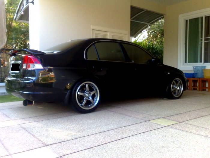

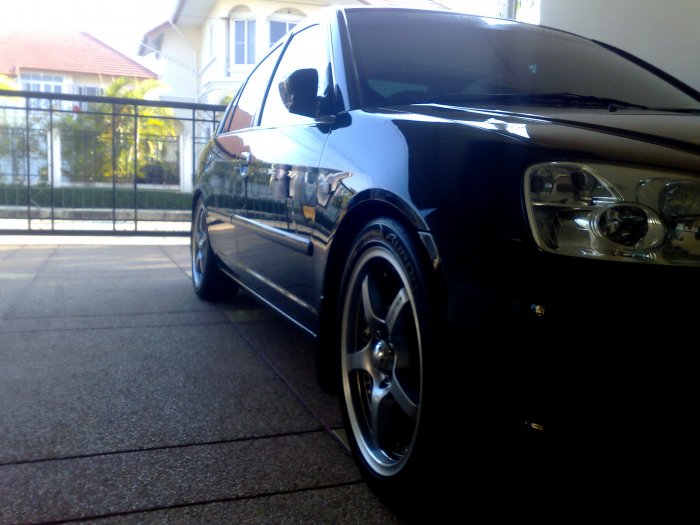

อาทิตย์, 26 ธันวา 2010 17:33 - รบกวนเรื่องโช้คค่ะ เปลี่ยนสปริงมาแล้วแข็งมากเกินค่ะ
สวัดดีค่ะ หนูใช่ es 2002 at
เปลี่ยน mag 17
ยาง 215 45 r17 ค่ะ
พอเปลี่ยนmagแล้วรถมันสูงกว่าเดิมร้านก็เลยแนะนำให้เปลี่ยนสปริง
ก็เลยตัดใจเปลี่ยน H&R ร้านบอกว่าดี......งบ 8Kกว่า
เปลี่ยนแล้วก็ดีนะคะ สวยดี
ขับตอนแรกก็ไม่เป็นไรทนเอาเพราะมันสวย เสียตังมาแล้วด้วย
แต่ตอนนี้หนูว่ามันแข็งมากค่ะ
อยากรบกวนขอคำแนะนำด้วยค่ะ
