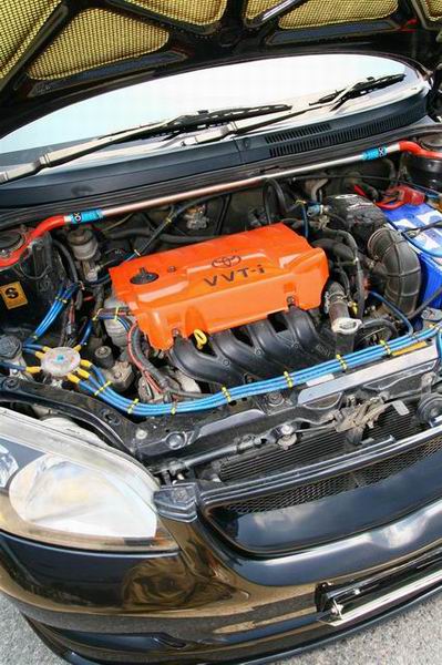

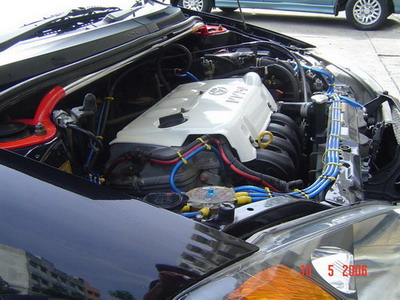

เอารถเพื่อนผมไปดูก่อนละกัน
แบบนี้ก็ใด้ครับ งานนี้ทำเองล้วนๆ ซื้อของบ้านหม้อทั้งหมด
เคเบิลทายเหลืองลัดรวบหมดแต่จะเอาเคเบิลทายสีดำขั้นละหว่างสายเพื่อที่สายจะใด้เรียบ
คันนี้ใช้แป้นทองเหลืองเป็นกราวบา แล้วใช้แผ่นอาคีริก กลึงปิดอีกที

แหล่มเลยคับ ขอบคุณมากเลยอ่ะ
เดี๋ยวจะกลับไปแก้ไข อิ อิ

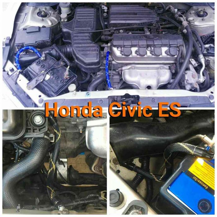

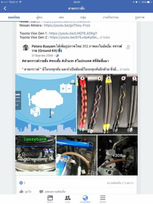

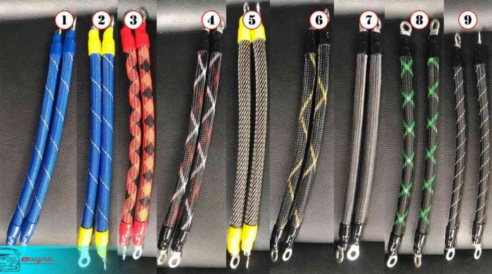

ผมติด2เส้นซื้อมาในเวปทำขายเส้นอ้วนๆยาวประมาณฟุตนึงเข้าหัวให้เรียบร้อย2เส้น 350.- ติดแทนสายกราวน์เดิมของรถแถวๆคานหน้าไปเครื่อง และอีกสายที่ขั้วลบแบตไปตัวถัง ผลออกมาเสียงวี่ดเครื่องเสียงหายปริดทิ้งไม่น่าเชื่อ. ส่วนเรื่องอื่นยังมองไม่เห็นชัดเจนครับ. แนะนำให้ติดถ้าไม่อยากติดยาวก็สั้นๆแบบผมก็ได้ประยัดงบ..
กราวน์ไวท์ สมควรใส่หรือไม่คับ (update จัดมาแล้วคับ)
ติด2จุดพอ. สั้นๆดีไม่รุงรัง
