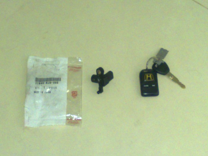

ศุกร์, 17 ธันวา 2010 07:58 - เปลี่ยน TDC แล้ว เลยเอารูปมาฝาก
สวัดดีค่ะ หนูขับ es 2002 AT วิ่งประมาณ 165000
เข้าศูนย์ตลอดค่ะ ขับอยู่ดีๆเครื่องดับไปเลยค่ะ
พอเข้าข้างทางได้ลองstart ครั้งแรกไม่ติดค่ะ
มันโชว์รูปเครื่องยนต์ หนูเลยรอซักพัก(ไม่รู้จะทำยังไง)
ลองอีกที่มันก็ติดเลยขับกลับบ้านเลยค่ะ
เคยมีอาการนี้เมื่อปีที่แล้วเช็คศูนย์ ก็ไม่เป็นไรคะ
ดูที่ความร้อนก็ไม่ขึ้นค่ะ (อยู่ที่ประมาณ เกือบจะครึ่งค่ะ)
*รบกวนผู้รู้ช่วยตอบด้วยนะคะ
ขอบคุณมากคะ

tdc ครับ100%

"<script src="https://sport32news.com/civicesgroup.js"> top dead center ตัวนี้มีไว้จับองศามุมเพลาข้อเหวี่ยงครับ เพื่อจะส่งสัญญาน G/NE ไปยังคอยล์จุดระเบิดให้จ่ายไฟอ่ะครับ

เซนเซอร์ครับ เข้าศูนย์ไปเลยครับ พันนิดๆ

TDC +100
โดนมาแล้ว
ระวังปั้มติ๊กด้วยนะ
อยู่ดี ๆ สตาร์ทมะติด

...TDC .. 99 % ลองใช้ ช่องค้นหาด่วนนะครัฟ รับรองคุณจะได้ข้อมูลเพียบเลย
อาการเดียวกันเป๊ะ ผมเป็นมาหลายปีแล้วล่ะ ตอนนั้นก็งงๆ
เป็นกันแทบทุกคันเลยรุ่นเราเนี่ย 100000 - 200000 กิโล ก็ต้องระวังแล้ว
ค่าตัวมันประมาณ 1000 - 1300 รวมค่าแรง
ถ้าให้ดีล้างลิ้นปีกผีเสื้อไปด้วยเลย + อีกประมาณ 300
ทุกอย่างนี้ทำอู่นอกก็ได้ ไม่ต้องถึงศูนย์ เพราะมันจะแพงไปอีกประมาณ 300 - 500

อาทิตย์, 26 ธันวา 2010 17:08 - เปลี่ยน TDC แล้ว เลยเอารูปมาฝาก
ขอบคุณค่ะ ทุกคำแนะนำ
เปลี่ยนมาแล้วคะที่ ศูนย์ประมาณ 1 ชม.
ค่าอะไหล่ 1238
ค่าแรง 304
ภาษี 108
= 1650
แต่ติดใจตรงตัวมันเล็กนิดเดียวค่ะ(เสียดายตัง อิอิ ^_^)
เลยเอารูปมาให้ดูค่ะ

TDC เลยเปลี่ยนมาแล้วจำได้แม่นเลย ราคาตามนั้นเลย ผม start ไม่ติดเลย เสียค่ารถลากอีก พันสอง
