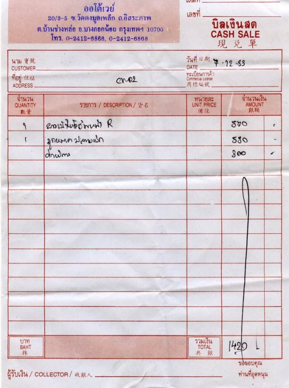

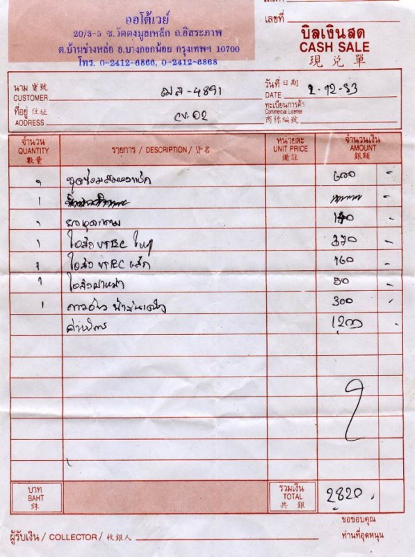

พฤหัส, 9 ธันวา 2010 14:49 - ชุดช่อมสมองแร็ก อู่พี่ก่ำ
ชุดช่อมสมองแร็ก
ยางอุดแคม
โอริง vtec ใหญ่
โอริง vtec เล็ก
โอริงฝาหน้า (ตรงปั๊มน้ำมันเครื่องข้าง สายพานtimeing ต้องถอดอ่างด้วย ควรเปลี่ยนพร้อม สายพานtimeing ค่าแรงถอดมันแพง)
กาวอ่าง
ค่าบริการ
ยางเบ้าหัวโช้คข้างขวา
ลูกหมากปลายแร็ก
ค่าบริการ
ใบแรกเรื่องน้ำมัน ใบสองเรื่องเสียง ซื้อรถก็มีแต่ลด(ต้งในเป๋า) ที่ไหนขายเพิ่มบอกกันบ้างเน้อ

สมองแร็ครั่ว นี่อาการเป็นอย่างไรอ่ะครับ

chet_es พิมพ์ว่า:
น่าจะเป็นตรงใต้พวงมาลัย แต่ก็ไม่ในใจสมองนี่หมายถึงตรงไหนกันแน่
ถ้าเป็นจุดนี้ แ้ล้วทิ้งไว้นาน ๆ พรมตรงเท้าคนขับจะมีคราบเหมือนน้ำ แต่เป็นน้ำมันพาวเวอร์ครับ
ได้รับคำขอบคุณจาก: wut-chiangmai  b4i6

Saka พิมพ์ว่า:
chet_es พิมพ์ว่า:
น่าจะเป็นตรงใต้พวงมาลัย แต่ก็ไม่แน่ใจสมองนี่หมายถึงตรงไหนกันแน่
ถูกต้องแล้วครับ รถผมมีน้ำมันพาวเวอร์ รั่วเข้าในรถครับ มันเป็นพวกโอริงแหละครับ เอารามาให้ดูกัน เพื่อใครจะซ่อมชิ้นไหน
ใครมีอาการรีบซ่อมนะครับ ตัวแล็กรุ่นเราแพงมาก มือ1 เกือบสี่หมื่นนะครับ มือสองหมื่นกว่าบาทครับ
ได้รับคำขอบคุณจาก: wut-chiangmai  zan  b4i6  SuNsHirO_!!  honeybeex7

มองเข้าไปยังห้องเครื่อง จะเห็นแร็ก อยู่ใต้ปั๊มเบรค นะครับ ตัวสมอง(หรือกะโหล)จะอยู่ตำแหน่งที่ตรงกับพวงมาลัยด้านในเลยครับ

ของผมก็รั่วซึมครับ ศูนย์ honda แจ้งมาว่าต้องซ่อม สนนราคา 6500 บาท กรี๊ดเลย
สงสัยจะต้องไปหาเฮียก่ำบ้างแล้ว

vamps พิมพ์ว่า:
ผมก็เพิ่งเข้าไปเช๊คก่อนเดินทางที่0ตรงนวมินทร์ แจ้งว่าตรงสมองแร็กมีรั่วซึม อ่างนมค.ซึม ต้องเปลี่ยนซิลอ่าง
แต่สมองแร็กไม่มีซ่อม ต้องเปลี่ยนรวมแล้วประมาณ 4 กว่าๆ จาเป็นลม จริงๆแล้วมันซ่อมหรือแก้ไขได้หรือป่าวเนี่ย

sayarm พิมพ์ว่า:
ของผมก็เป็น รั่วตรงแกน ข้างล่างเครื่อง ที่เป็นตัวบังคับล้อหน้าเลี้ยวน่ะครับ เรียกไม่ถูกเหมือนกัน มันรั่วออกมาจากตรงแกนเลย
น้ำมันในกระปุกพร่องไป ใครช่วยชี้แนะหน่อยว่ามันคือตัวอะไร ซ่อมแพงไหม
ต้องลองแกะดูครับถ้าเป็นที่ซีลค่าซ่อมประมาณสองพันก่าๆครับ
ถ้าเป็นที่แกนหนักหน่อยครับประมาณ 7000+ เพราะต้องเปลี่ยนซีลด้วยครับ
ถ้าอยู่ใกล้รามอินทราผมแนะนำอู่ตามลิ้งครับ http://www.civicesgroup.com/forum/post862699
พึ่งไปทำมาครับบริการดีครับแต่อู่จะเล็กหน่อยนะ
เขารับประกัน 1 ปี อะไหล่ศูนย์แท้ครับ
