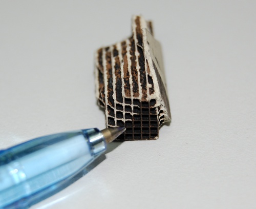

ผมมีเศษ แคต ครับ เดี๋ยวถ่ายรุปมาให้ดูนะ และจารู้ว่า ไอเสีย ทีี่มันไหลผ่านแคตน่ะ มัน ไหลออกได้ไง
และหลายๆท่าน รถหลายๆ คันที่วิ่งมาเยอะแล้ว เวลาเอาแคตออกทำไม ถึงวิ่ง ดีขึ้นน่ะครับ
เพราะ ช่องมันเล้กมาก ครับ ประมาณ 1 ตารางมิลลิเมตรเลย
รอสักครู่ เดี่ยวถ่ายให้ เพิ่ง เอาตัวอย่างมาจาก เอก IPC เองครับ
แต่รูปนี่เป็นไส้ของแคตนะครับ จิงๆ น่าจะมีส่วนอื่นๆ อีก ที่ไว้กรองกลิ่น ด้วย น่ะ
เทียบกับ ปลายปากกาหัวแหลมนะ หึหึหึ เล้กกะจิดเดียว
ดูรูครับ น่าจะ มิลได้ ผมหยิบมา เป่าดู ฝุ่นออกมา กะจายเลย

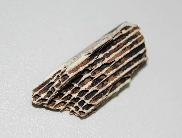

ดูครับ นี่เอาเศษ มาครับ
ราคาค่าตัว ของ ไส้แคตเนี่ย ไม่เบาเลยนะครับ ถามเพื่อนมา บอกว่า โลละ พัน
แก้ไขล่าสุดโดย เมื่อ อังคาร, 22 กันยา 2009 23:12, ทั้งหมด 1 ครั้ง (ดูทั้งหมด)
ได้รับคำขอบคุณจาก: kittidech  tokykung  ~ สเตฟาน ~  ae  CEMENT  yoosabai  kunshybeer08  V_ES  Start17  alit  vic  curran  SuNsHirO_!!  zan  musashi44  Saka  P.TER.357  Es_SaLaRyMaN  CeaSaR  Psn
