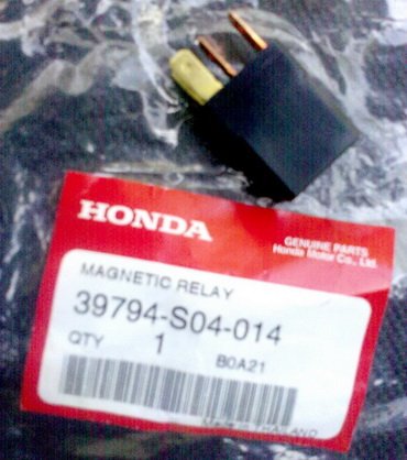

พอดีเอารถเข้า 0 ทิ้งไว้หลายวันเลยให้ช่างดูอาการ
เปลี่ยน รีเลย์คอมแอร์ หรือ MAGNETIC RELAY Part No. 39794-S04-014
ตอนนี้ก็ 6 เดือนแล้วไม่มีอาการ เช้ามาก็ ชึ่ง ชึ่ง เลย
และก็อีกอย่าง อย่าปล่อยให้เข็มน้ำมันตกเลยขีดแดงบ่อยๆ เวลาสตาร์ท เพราะว่ามัน แถก แถก เช่นกัน
หน้าตาก็เป็นอย่างนี้แหละ

ราคารีเลย์รวมภาษีและค่าติดตั้ง ราวๆ 600 บาท
ส่วนตำแหน่งที่อยู่ไม่รู้เลยจริงๆ อาจจะอยู่ในกล่องไหนซักที่เพราะว่าตัวมันสะอาด
อาการจะเกิดชัดเจนในตอนเช้าและขณะเครื่องเย็น
พอบิดกุญแจสตาร์ท เสียงสตาร์ท จะดัง แถก ๆๆๆๆ ประมาณ 3 วินาที (ปกติบิดกุญแจก็จะติดเลย)
พอเครื่องยนต์ติดรอบจพุ่งไป1600-1800 รอบแล้วก็ตกจนเกือบจะดับที่ 200 รอบ
เมื่อเครื่องยนต์ติดแล้ว รอบเครื่องยนต์จะแช่อยูที่ 1300 รอบ (ปกติ ที่ 1200 รอบ) และเครื่องยนต์จะสั่นมาก
อาการก็ประมาณนี้แหละ

ศุกร์, 19 พฤศจิกา 2010 19:27 - หมดสิ้นแล้ว อาการแถก แถก เวลาสตาร์ทรถตอนเช้า
ตัวนี้มันอยู่ในกล่องดำใต้กระโปรงหน้านี่ครับ
okuma
ชื่อเล่น: ตู่
เข้าร่วม: 16 กรกฎา 2010
ตอบ: 1962
ได้รับคำขอบคุณ: 1131
ให้คำขอบคุณ: 5404
ที่อยู่: หนองจอก ลาดกระบัง
ศุกร์, 19 พฤศจิกา 2010 21:42 - หมดสิ้นแล้ว อาการแถก แถก เวลาสตาร์ทรถตอนเช้า
ตัวนี้อยู่กล่องฟิวกระโปรงหน้าครับ แถวบนสุด ตัวที่2นับมาจากซ้ายมือครับ ตัวแรกน่าจะเป็นของแตร ครับ

ศุกร์, 19 พฤศจิกา 2010 23:16 - ตำแหน่งของรีเลย์คอมแอร์
จากปัญหาไฟรั่วลงกราวด์ส่วนใหญ่น่าจะมาจากตัวนี้
ของผมสตาร์ดไม่ติดตอนเช้า..ตอนนี้ไปเปลี่ยนแบตมาใหม่ก็ยังเป็นเหมือนเดิม..
แต่ก็ได้ข้อมูลจากเพื่อนๆในเวปนี่ล่ะครับ..(ต้องขออนุญาติเจ้าของภาพด้วยนะครับ..)
เปลี่ยนรีเลย์คอมแอร์ตัวนี้น่าจะหายครับ..

อาทิตย์, 21 พฤศจิกา 2010 13:49 - หมดสิ้นแล้ว อาการแถก แถก เวลาสตาร์ทรถตอนเช้า
รู้สึกตัวนี้มันจาเปลี่ยนสับกันได้กับดีเลย์ตัวพัดลมแล้วก็แตรอ่าคัฟ ไปเปลี่ยนอู่พี่ก่ำมาตัวละร้อย ^^
