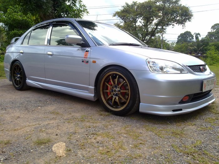

215 /45 ล้อ 17 ผมใช้ CE 28 ไม่ติดครับ โช๊ค DC5 สปริง Spoon หัวทิ่ม ก็ไม่ติดครับ
ตอนหลังมารองสเปเซอร์หน้า 15 มม. (เพราะลงปั๊ม Brembo) ก็ไม้ติด แต่ลงสะพานแรงๆ เฉียดซุ้มพลาสติกนิดๆ พอเสียวว

ของผม LM703 215/45/17
ล้อ CE28 17*7.5 แก้มเต็ม หล่อกำลังดี..ไม่ติดครับ
เตี้ยพอๆคุณ Thetom นี่เลยอะงามมมมครับ จัดโลด
