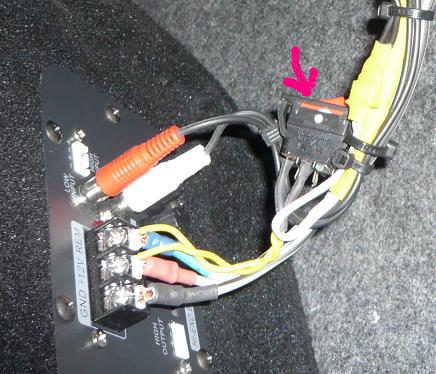

คุนบันได จอน bandai_join ได้ PM มาถามผมเรื่อง การต่อ สายสัญญาน เสียงเข้า ซับ แบบมีแอมป์ในตัว โดยไม่แกะฟร้อนท์นะครับ ซึ่ง ผมก็อะธิบายได้ ตามที่ติดตั้งกับรถ ของตัวเองดังนี้ นะครับ เพราะไม่ได้เก่งกาจอะไร ทำแบบบ้านๆครับ

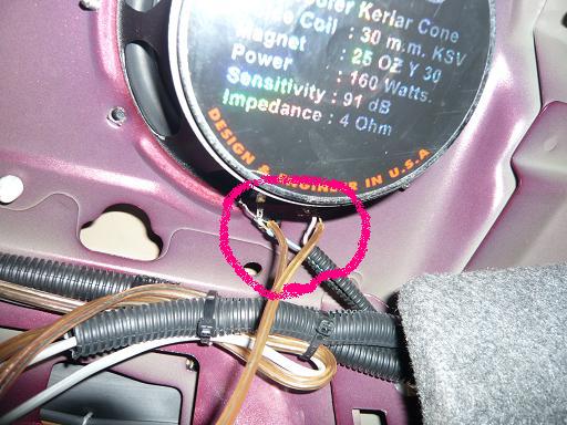

จากรูป แรก ผมก็จะ พ่วงสาย จากลำโพงคู่หลัง มาเลย ครับ แล้วแปลงสายใส่ ช่องอินพุท ของลำโพงซับ

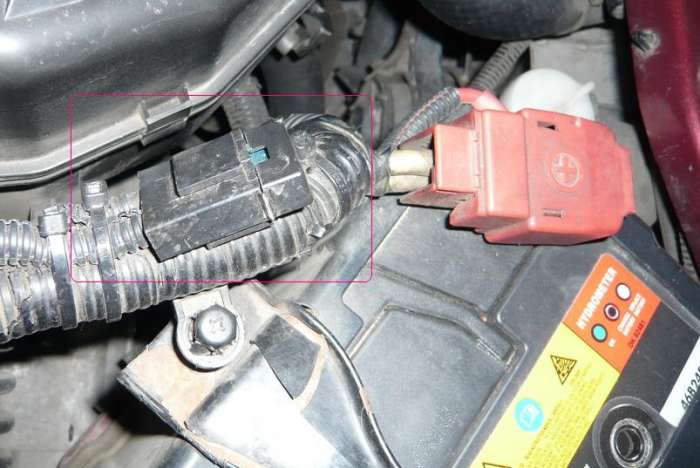

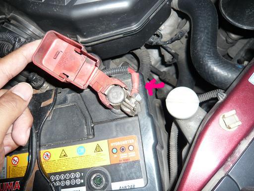

จากรูปที่สอง ผมก็จะต่อสาย ไฟ โดยต่อจาก ขั้วแบ็ตเลยครับ

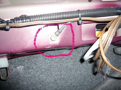

จากรูปที่ สาม ผมก็ จะต่อสายกราว โดยจับใส่หางปลายึดหางปลากับน็อต ที่อยู่ตามตัวถังรถเลยครับ

อันนี้ ผมทำสวิทใว้ปิดเปิดลำโพงซับ ครับ เพราะตอนนั้น แกะฟร้อนท์ไม่ออก
ต่อสายกราวลงตัวถัง
ต่อสายกราวลงตัวถัง
เดินไฟจากขั้วแบ็ตครับ
ต่อสายกับขั้วลำโพง คู่หลังครับ
ฟิวส์ แยกกต่างหาก กันไฟช็อต

จากภาพผมไม่แน่ใจว่า อินพุต ที่เข้าซับรุ่นนี้มันต้องเข้ที่ socket สีขาวข้างหรือปล่าวครับ เพราะเป็นการต่อจากการพ่วงจากลำโพง
และไม่แน่ใจว่าใส่ฟิวส์ที่สายไฟที่ไปจั๊มจากแบตไหม เป็นห่วงกลัวแบตระเบิดครับ ถ้าเกิดสายไฟมันไฟช๊อต

ทีแรก ผมก็ตั้งใจว่าจะต่อ ที่socket สีขาว ที่พี่ว่านั่นแหละครับ เพราะเห็นมันเขียนว่า Hi input แต่ลองต่อแล้วลำโพงมันลั่นตุ้บๆ เลยลองเปลี่ยนมาใส่ อินพุท ธรรมดา (low input) ก็ปรากฎว่าปรกติดี แปลกเหมือนกัน
สายที่จั้มเข้าแบต ผมต่อฟิวส์ต่างหากครับผม

ถามหน่อยคับ สายสีเหลืองคือสายไรคับ

อ๋อ ตอนนั้นผมยังไม่ได้ต่อรีโมทไปที่ฟร้อนท์ เลยต่อเป็ยสายบายพาสไป แล้วใช้สวิทปิดเปิด สายสีเหลือคือสายที่ต่อเข้าสวิทซ์
