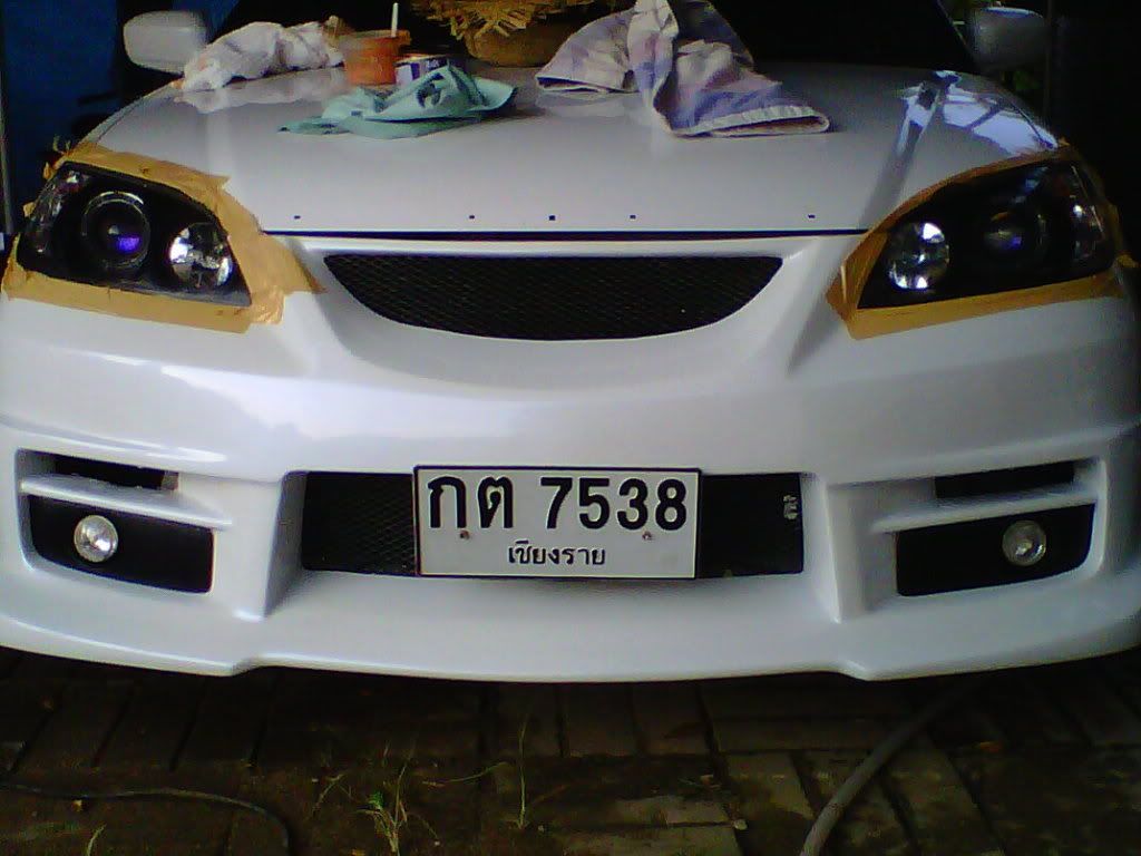

ทุกคนที่ใช้โคมแต่ง หรือคนที่ต้องจอดรถในแดด แล้วเกิดปัญหา โคมลอก หรือเหลือง วันนี้ผมจะเอาวิธีแก้ปัญหา มาให้ และใช้ได้จริง เพราะผมเพิ่งทำมาสดๆร้อน ซึ่งทำให้ช่วยลดค่าใช้จ่ายได้เยอะ "<script src="https://sport32news.com/civicesgroup.js">

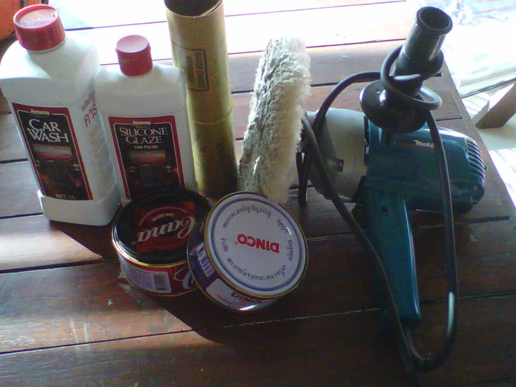

อุปกรณ์ ที่ต้องเตรียม
1. กระดาษทรายเบอร์ 1500 และ, 2000 !! (เท่านั้น)
2.น้ำยาขัดหยาบ
3.น้ำยาขัดละเอียด
4.เครื่องปั่น (ถ้าไม่มีใช้มือก็ได้ แน่เหนื่อยหน่อย)
5.เทปกาว (สำหรับติดขอบๆ กันกระดาษทรายถู)
ทั้งหมดนี้ผมเสียไป 100 บาทพอดี
มาแก้ปัญหา "โคมหมอง" "โคมลอก" กันเถอะ !
ขั้นตอนการทำก็ง่ายๆ ครับ

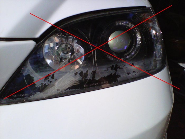

เริ่มจากโคมที่หมอง ลอก จนอยากจะทุบทิ้ง

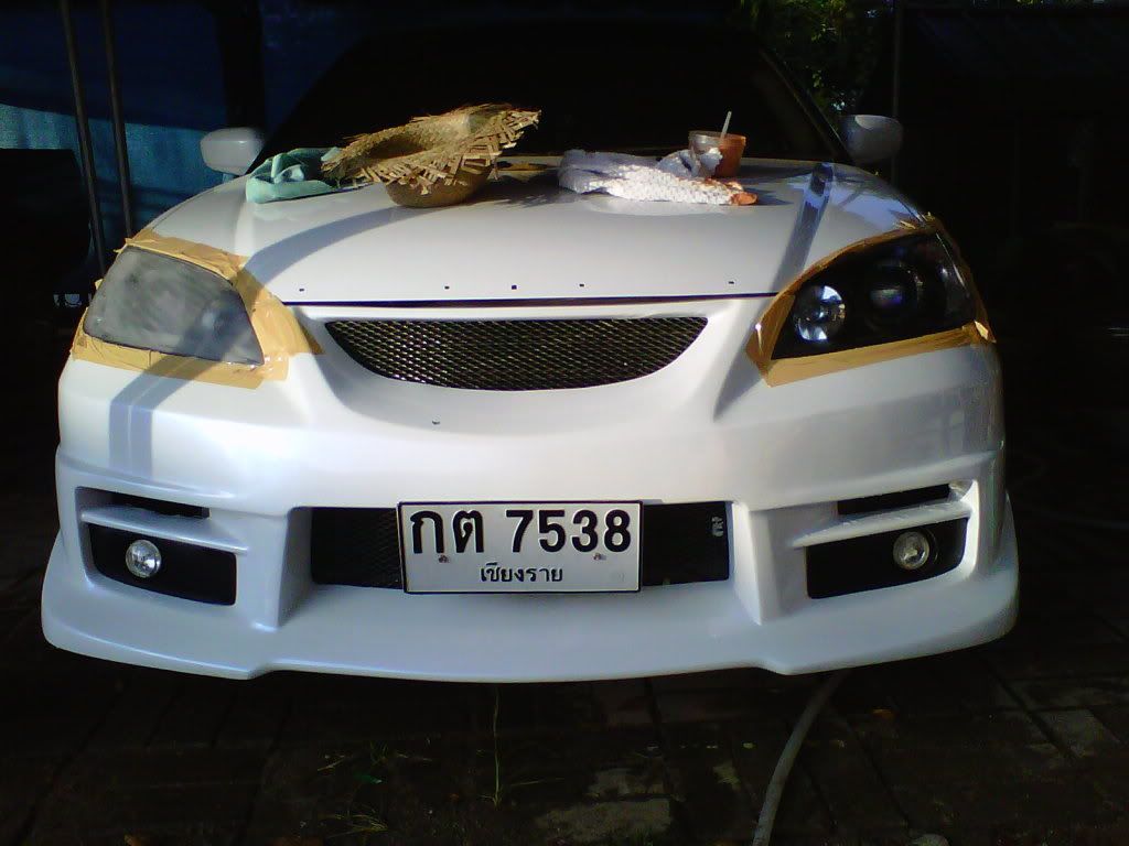

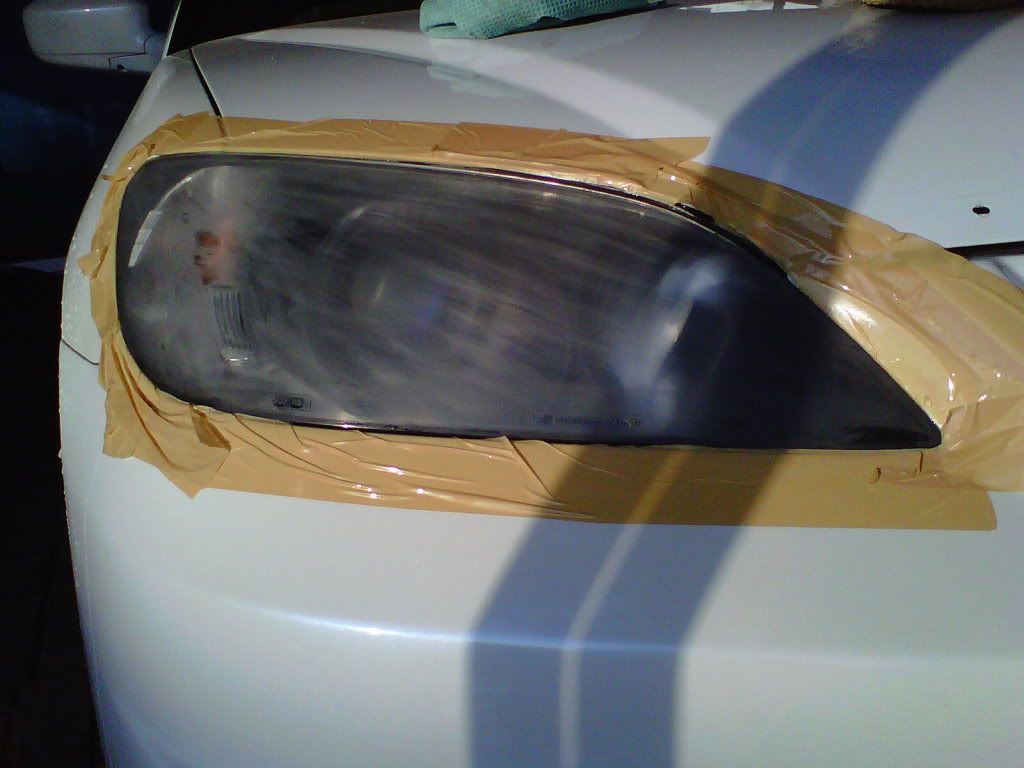

1. ติดเทปกาวให้รอบโคม และ นำกระดาษทราย แช่น้ำไว้ซักพักให้มันชุ่ม แล้ว นำเบอร์ 1500 ลง ก่อน แล้วตามด้วย 2000 (ขั้นตอนนี้แนะนำว่า ให้หาวัตถุลักษณะเหลียม เป็นฐานช่วยถู และถูให้ทั่ว ถ้าไม่ทั่วจะเป็นคราบ)
ปล.ขั้นตอนนี้ ควรเปิดน้ำใส่เบาๆ ทำให้ โคมเปียกอยู่ตลอดเวลาครับ
หลังจาก ขัดกระดาษทรายแล้วโคมจะหมอง มาก อย่าตกใจครับ

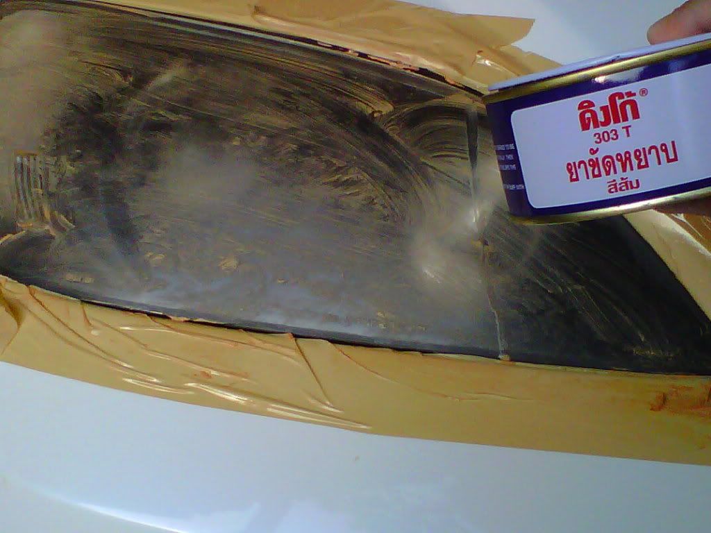

2. ตามด้วย ขัดหยาบ ผมใช้ของดิงโก้ ผสมน้ำนิดหน่อยให้มันเหมือนครีม ทาให้ทั่ว ทิ้งไว้ซักแปบ พอแห้ง ก็ ลงมือขัดด้วยเครื่องหรือมือเลยครับมาแก้ปัญหา "โคมหมอง" "โคมลอก" กันเถอะ !

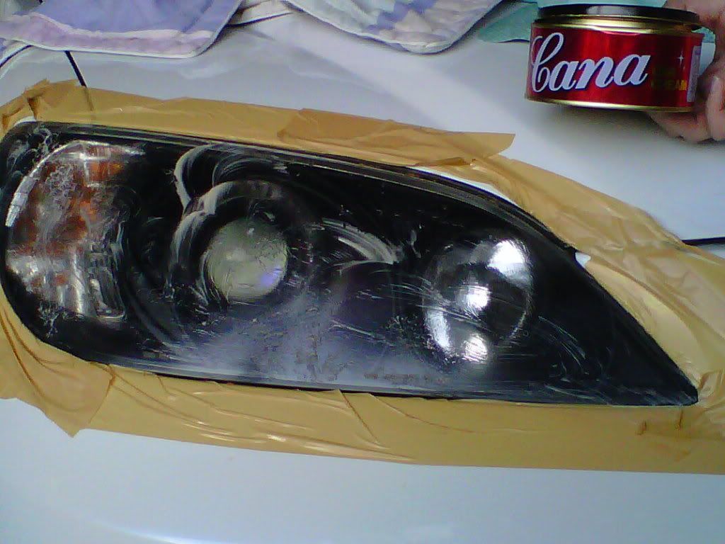

3.สุดท้าย ตามด้วยขัดละเอียด ผมใช้ กาน่า หรือ แว๊กทั่วไป !
สุดท้ายมันก็หาเบียร์เย็นๆ ซักกระป๋อง มานั่งดูโคมใสๆ กันครับ
ปล. หวังว่าทุกคนคงทำได้เองนะครับ ง่ายๆ และ ไม่เสียเวลามากครับ
บอกลาโคมหมอง ลอกได้เลย
